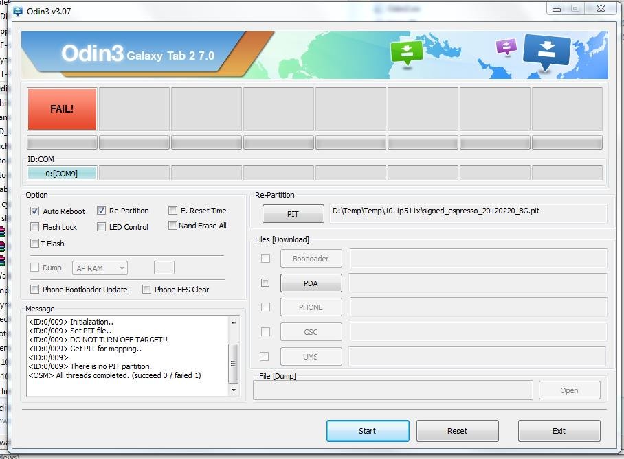

Update:
Inszischen habe ich versucht die PIT Datei (signed_espresso_20120220_16G) zu flashen bzw. mittels 3 teiliger FW und PIT Datei,
aber in Odin kommt immer die Meldung:
There is no PIT partition - sieh Screenshot.
Was kann ich tun ?
Danke im Voraus
lotus78

....uuups, hoffentlich nicht dein eMMC (write lock) :crying:
Ich schick dir mal eine 3teilige FW mit PIT per PN von meiner Dropbox die du 1x entpacken musst und anschließend am besten mit Odin v3.09 flasht !
Dazu alle Dateien in die richtigen Felder einfügen und let`s go :sneaky:
Viel Erfolg

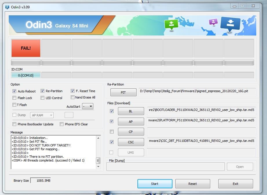

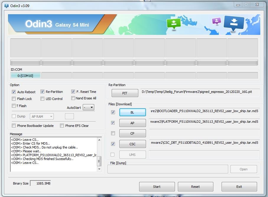

@misterx31
Da geht nix - im Anhang der (Odin) Screenshot vor dem flashen und nachher.
Hast Du noch eine Idee ?
Danke

...uuups, dann ist defenitiv dein eMMC Schrott :crying:
Schreib bitte mal @html6405 eine PN, er kann dir den wieder neu programmieren (mittels Riffbox) für wenig Geld und die Kiste läuft dann wieder wie neu :scared:
