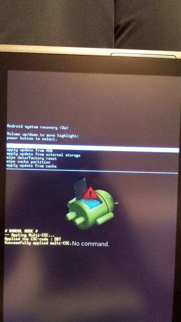

Ich danke dir. Scheine aber irgendwie kein Glück zu haben. Ich habe jetzt schon mal TWRP (2.8.7.2) über Odin aufs Tab gespielt. Wenn ich aber mit Vol - und Power starte komme ich nicht ins TWRP Menü. Es kommt die Meldung: No Command und das startet ins Andriod System Recovery
....nööö,so wird das nix...mit Odin (Haken raus) die TWRP flashen , USB ab und mit Vol. down und Power gleich in`s Recovery (wie im Video) booten :biggrin:
Entschuldige meine Formulierung. Genau das meinte ich. Habe ich gemacht. Aber es startet nicht ins TWRP recovery
Nur zur Info, falls jemand das gleiche Problem hat wie ich gestern. Bei mir hat geholfen, dass ich das Flashen an einem anderen USB Anschluss wiederholt habe. Danach kam ich mit Power und Lautstärke- ins recovery.
