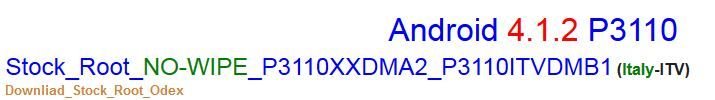

Hallo ollborg,
das ist die Firmware die ich bei XDA heruntergeladen habe:
Stock_Root_Odex_P3110XXDMA2_P3110ITVDMB1_ITV.rar | 693.7 MB
hast Du die gleiche heruntergeladen?
Die nutze ich auch. Deine Bugs bleiben daher unerklärlich. Sehr seltsam...
