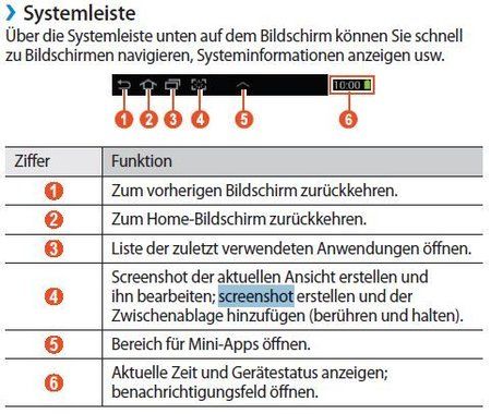

Alles wie gewohnt kein Screenshot möglich???
So lade mir jetzt mal die Französische Firmware 4.1.1 herunter, mal sehen was diese kann oder auch nicht kann.

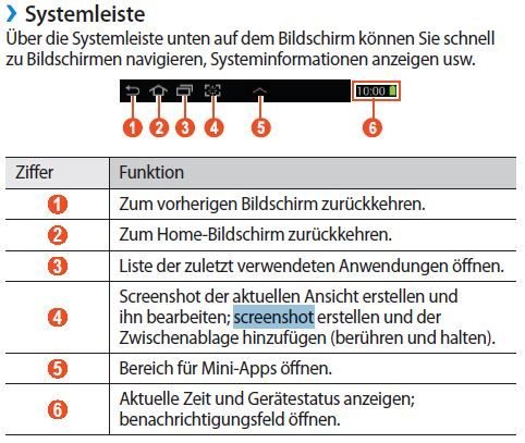

So dass Deutsche Handbuch für JB ist schon da, dort steht Seite 22, man beachte Punkt 4

Ich hatte vorher die prerootet UK DBT 4.1.1 odexed drauf. Da gab es aber kein Screenshot Icon im Menü der Leiste. Ging aber mit bekannten Tasten so wie aktuell bei mir auch.
Das Handbuch ist da anscheinend nicht genau. Ich meine das gab es nur unter 4.0.4 ICS.

Habe jetzt wieder original 4.0.4 drauf, Screenshot über Tasten funktioniert da auch nicht, Screenshot geht aber über das Icon unten in der Menuleiste, siehe Beitrag 43.
