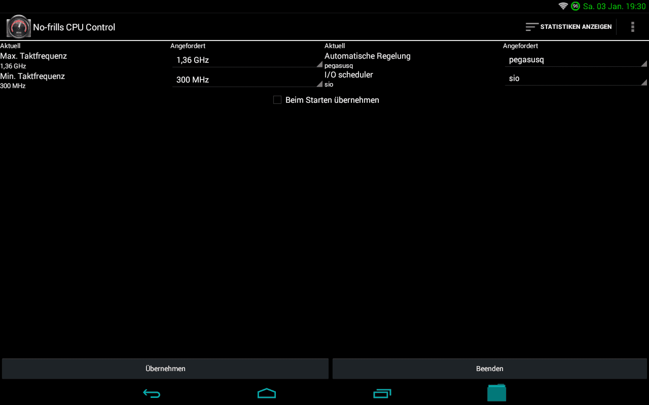

eine frage:
ich habe mein tab 2 mit dem dhollmen kernel plus cm 11 gerootet / umgestrikt, da die performance mit stock 4.2.2 zum kotzen war.
Habe mir kernel tuner etc schon runtergeladen, wie übertakte ich das jetzt?
Gruss,
Marc
Hi @Rainman84
Da schwört jeder auf was anderes , aber du könntest dir `ne ziemlich einfache OC-App runterladen zB. No-frills CPU Control oder Trickster Mod (etwas umfangreicher) :winki:....
Bei No-frills CPU Control einfach max.Taktfr. auf 1,216 setzen / min.Taktfr. auf 300 und alles andere so lassen ... einmal auf Übernehmen..... fertig :smile:
Bei höheren Werten < 1,216~1,3xx läuft das Tab entweder instabil oder stürzt ab :huh:
....und blos die Finger weg von "Beim Starten übernehmen":scared: bei zu hohen Werten ! Screenshot_2015-01-03-19-30-36[1].png

Danke für Antwort. Leider kann ich auch dort nicht mehr wie die 1008 MHz einstellen. Werde heute abend den kernel erneut Flashen, und dann nochmals probieren.
....Entwickleroptionen und Root "freigeschaltet":confused2:
Jap, ist nicht mein erster androide ;-)
Titanium backup läuft mit root.
Nabend @Rainman84
Will dir auch garnicht deine Fähigkeit zum Flashen aberkennen , aber wenn du alles richtig gemacht hättest....könntest du jetzt übertakten :scared:
Solltest du weiterhin auf der Stelle treten , schau in meine Signatur und schreib mir ggf. eine PN :smile:
