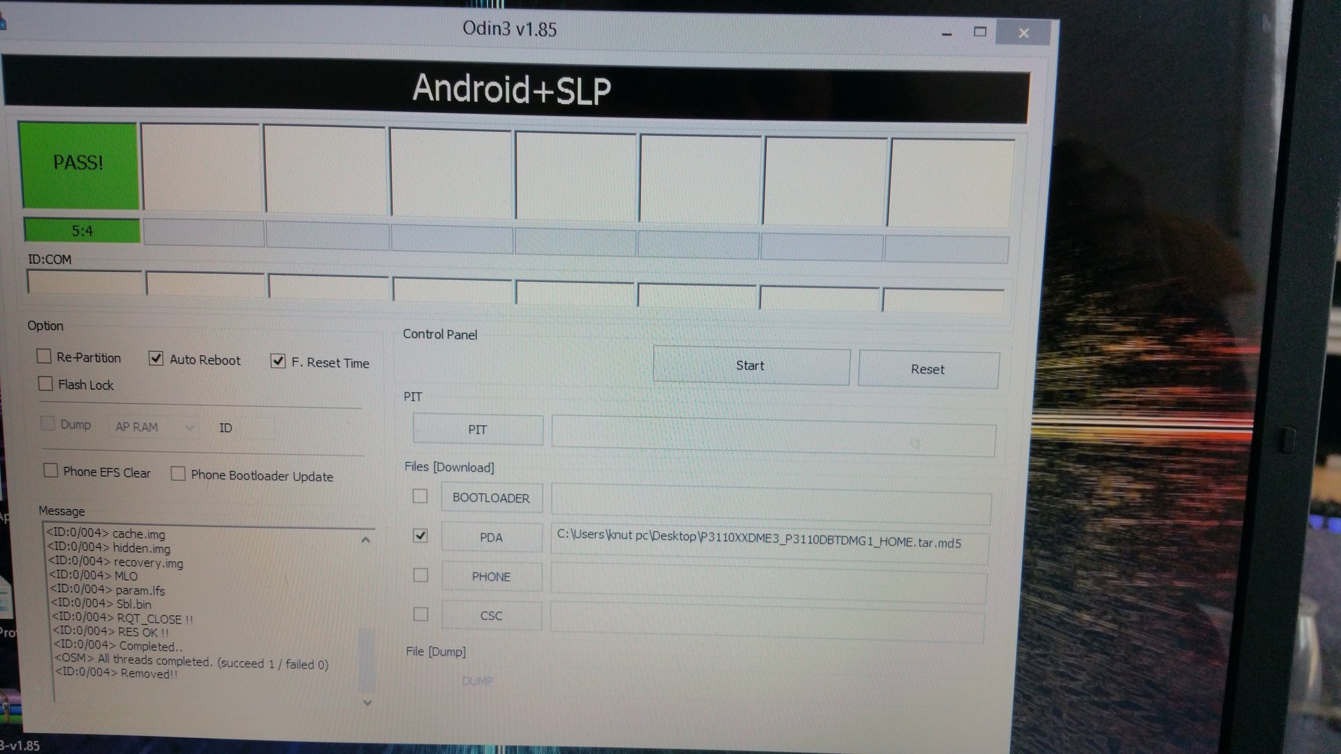

Das Tab wurde versucht mit ODIN und entsprechender PDA zu flashen. Das ging jedoch schief. Woran es lang, weis ich nicht genau.

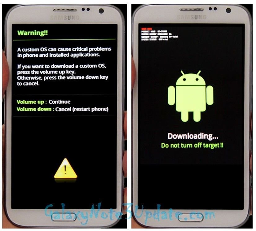

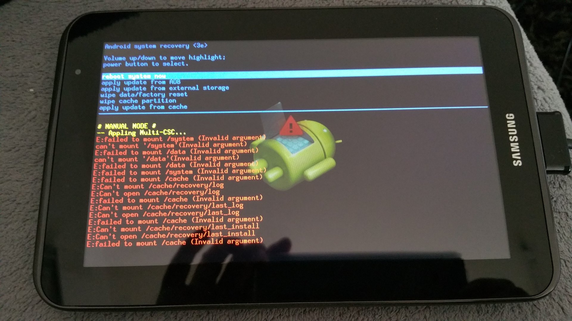

Um in den Download-Modus zu kommen, halte ich die POWER und die VOL + Taste gedrückt. Dann erscheint das ganz normale Samsung Logo und dann kommt das Bild aus meinem ersten Beitrag. Sollte der Download-Modus nicht so aussehen (s. Bild)? Oder irre ich mich?
Ich habe jetzt mal deinen Weg versucht mit
wipe data/factory reset
dann...
wipe cache partition
und dann
reboot system now ausführst
Daraufhin startet Android neu. Wenn ich jedoch versuche ein neues Update herunterzuladen kommt die Fehlermeldung "Ihr Gerät wurde verändert. Es sind keine Software-Updates verfügbar". Irgendwas scheint da ja nicht zu stimmen.
Vielleicht noch eine Idee, was das sein könnte?

Ich hab das Bild exemplarisch aus google gesucht, um zu verdeutlichen das es ja eigentlich so aussehen sollte. Aber das tut es ja leider nicht. Das habe damit gemeint, dass ich nicht in den Download Modus komme. Dieser scheint nach der gescheiterten Flash Aktion verschwunden zu sein?!

Das Bild aus #1 ist Recovery ! = Power und Vol PLUS gedrückt ....OK
Das Bild aus #3 ist der Download-Modus (Odin-Modus)...
...dort müßtest du auf deinem Gerät : ... Vol Minus drücken , dann Power und ab dem SamsungLogo nur die Powertaste loslassen !
Dann bist du im Download-Modus !

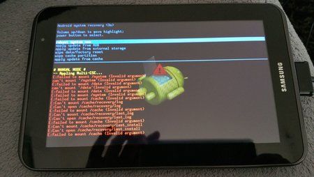

Hallo,ich bin neu hier und habe ein Problem mit meinem samsung tab 2 7.0 und zwar hab ich das tab gerootet bekommen und habe schon versucht es in den normalen Zustand zu bringen nur leider ohne Erfolg, deshalb möchte ich hier um hilfe bitten.
Ich komme in den recovery mod und wollte es mit odin zurück bringen aber es klappt nicht es bootet immer wieder neu nur bis zum samsung logo.

Am besten und am schnellsten lädst du dir die letzte "aktuelle" Firmware von Samsung für dein Gerät mit Samfirm runter :scared:
Danach die Datei 1x entpacken und mit Odin flashen ... fertig :thumbup:

Das Update wurde mit Odin3 erfolgreich abgeschlossen. Danach startet das Tablet und das Wort SAMSUNG pulsiert, aber weiter passiert nichts mehr. Wer hat eine Idee? Danke.
