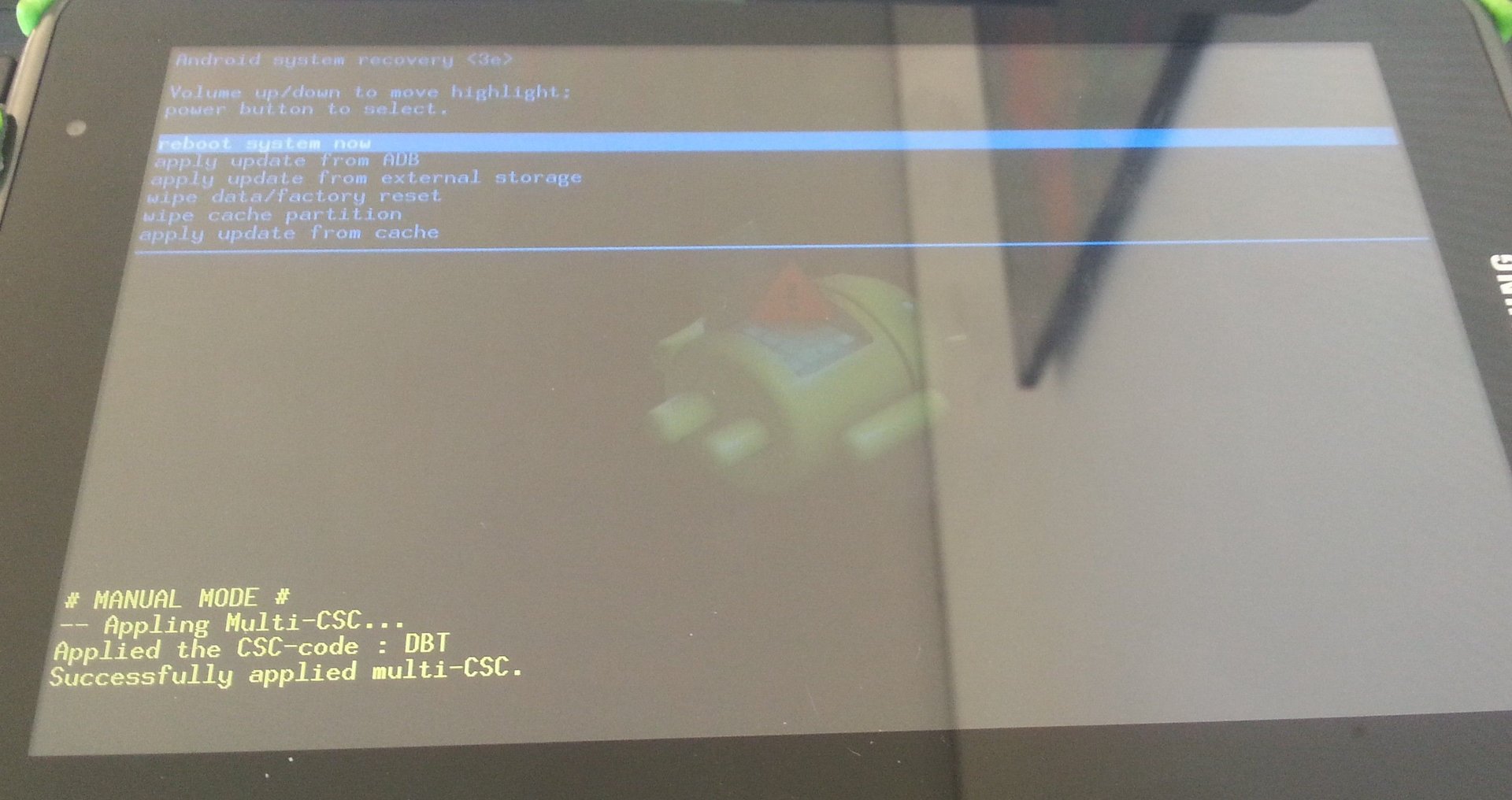

ich habe ein kleines Problem und hoffe, ihr könnt mir weiterhelfen. Mein Bruder möchte sein Samsung Galaxy Tab (3110) gerne verkaufen. Er hat vor langer Zeit versucht dieses zu flashen, damit er ein neues Betriebssystem darauf installieren kann. Leider hat dies nicht so ganz funktioniert bzw. nur halb funktioniert.
Um das Gerät nun zu verkaufen, habe ich versucht, den Flash Vorgang rückgängig zu machen. Ich habe tausend Foren durchstöbert und mir mehrere Videos dazu angeschaut. Leider kam ich bislang nicht richtig weiter. Mein Problem ist: Das Boot-Menü von dem Tablet sieht ganz anders aus, als es normal sein sollte (s. Bild im Anhang). Da ich nicht in den Download Modus komme, kann ich über ODIN auch keine neue Stock-ROM aufspielen.
Ich weis nun leider keinen Schlag weiter und hoffe, ihr könnt mir helfen das Tab so wieder herzustellen, dass ich es verkaufen kann (sprich so zurückzusetzen, wie es ursprünglich gekauft wurde).

Hi @Borusse1904
Für mich sieht das aus wie das normale Recovery....wie sollte es deiner Meinung nach denn aussehen ?
Was wurde denn "geflasht" ,was jetzt nur "halb" drauf ist ?
...und was passiert denn wenn du ...
wipe data/factory reset
dann...
wipe cache partition
und dann
reboot system now ausführst ?
Dann müsste doch ein "jungfräuliches" Android auf dem Tab sein :confused2:
Zu dem anderen Problem, das du nicht mehr in den Download-Modus kommst... hmmm, richtige Tastenkombi :confused2:
