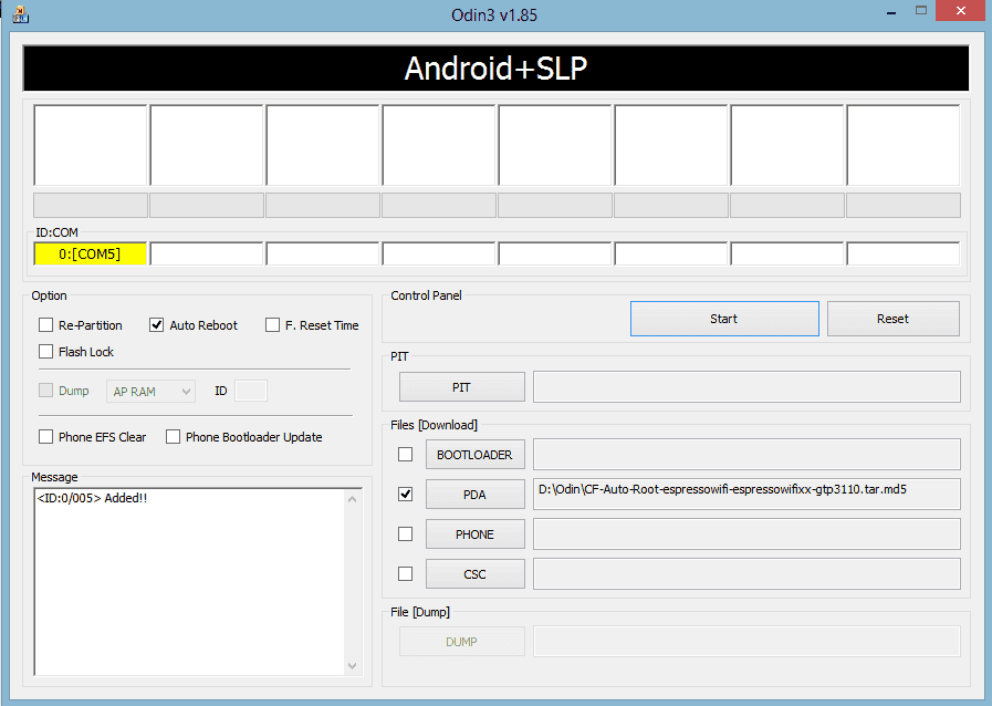

CF-Autoroot
CF-AutoRoot ist für 4.1.1 und 4.1.2 geeignet. Am besten liest du hier bei XDA (im Entwickler-Thread) mal etwas wenn du englisch kannst.
Der 2. Post ist die Anleitung.
  1. CF-Auto-Root-....zip (richtige auswählen für dein Tab, 3. Post bei XDA) runterladen und entpacken: Endung muß mit .tar.md5 aufhören
  2. Odin3-v1.85 ist mit im ZIP-Paket enthalten (*/** s.u.)
Anleitung von XDA Übersetzt
Nach Möglichkeit eure Antiviren-Software ausschalten!!!

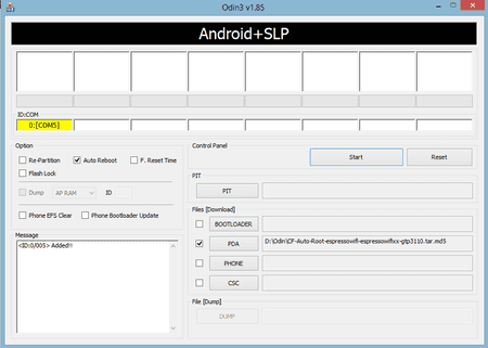

  1. Tablet ausschalten
  2. Odin als Administrator ausführen (rechte Maustaste -> "Als Administrator ausführen")
  3. PDA button anklicken, und CF-Auto-Root-....tar.md5 auswählen
  4. in Odin darf "Re-Partition" und "F. Reset Time" NICHT angehakt sein
  5. Bootet das Gerät in den Download Modus (Power und Lautstärekeknopf runter zusammen gedrückt halten bis sich was am Bildschirm tut).
    Bestätigt / Akzeptiert die Warnung mit der Lautstärketaste hoch
  6. Tablet mit dem Computer verbinden und warten bis Windows alle Treiber installiert hat
  7. Odin muss das Tab jetzt erkennen
    attachment.php
  8. !!! Einstellungen nochmal überprüfen!!! und auf Start drücken
  9. Wenn Odin "Sucsses" anzeigt bootet das Tablet neu und die Installation von root beginnt.

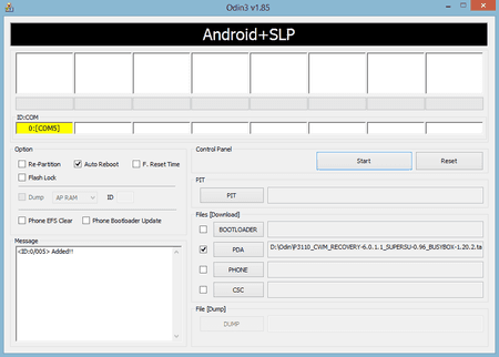

  3. PDA button anklicken, und euer P31XX_CWM_RECOVERY-6.0.X.X_SUPERSU-0.9X_BUSYBOX-1.20.2.tar.md5 auswählen
    (alternativ philz_touch_x.xx.x-universal-root-gtab2-p31XX.tar.md5)
    attachment.php
  9. Wenn Odin "Sucsses" anzeigt bootet das Gerät automatisch neu.

  9. Wenn Odin "Sucsses" angezeigt bootet ihr das Gerät manuell ins Recovery Power und Lautstärekeknopf hoch zusammen gedrückt halten bis sich was am Bildschirm tut.
    Im Recovery:
  10. Flasht im Recovery das root.zip
  11. Rebootet das Tablet
Ihr könnt anschließend das Tablet zur Kontrolle in den Recovery-Modus bringen.
