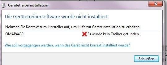

OMAP4430 Treiber werden nicht gefunden, siehe Screenshot
@all
wollte auch gerade versuchen das tab zu rooten
ohne usb und odin
...komme ich nur in den manuellen download-modus, odin erkennt es nicht nachdem ich das gerät an den pc anschließe (keine farbe)
...mit odin und usb-verbindugn
mit odin und gestartetem os wird es erkannt (gelb), bleibt jedoch bei setup-connection hängen. (usb debugging an)
wenn ich mit power und minus-volume starte will er irgendwelche omap4430-treiber installieren (ganz kurz), dieser findet er nicht, hubt 2 mal, das wars dann...
frage:
1. wie komme ich mit odin in den download-modus?
2. wie installiere ich die fehlenden omap4430 treiber
os ist windows 7 64bit sp1
kies ist installiert und nicht gestartet
danke

Hallo
Ich habe soeben den ersten Beitrag komplett überarbeitet, eine Anleitung Step by Step in deutsch eingestellt und alle Dateien dazu.
Bitte einmal durcharbeiten, das funktioniert dann schon.
Bei Dir vermute ich mal:
- Kies läuft noch im Hintergrund (schau mal in den Taskmanager)
- USB Debbuging nicht aktiv
- Das Tab und der PC werden erst NACH dem Start von Odin verbunden
Habe selber Win7 64bit, SP1 am Start.
ggf. mal Kies deinstallieren, Tab nicht anschließen, Kies neu installieren, Tab anschließen ohne Debugging, wenn sauber installiert, trennen, Debugging an, neu verbinden
Kies bringt alle Treiber mit.
