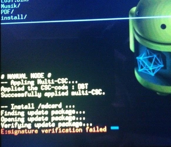

die beiden Dateien: Root Datei und Fix Recovery lassen sich jedoch von sd-Karte nicht installieren "E:signature verification failed"

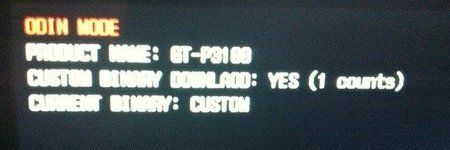

Habe darauf hin noch mal mit Odin die ClockworkMod zu flashen versucht.
Jetzt erscheint Fail.
Wie kann ich feststellen ob ClockworkMod drauf ist und wie kriege ich die
beiden dateien installiert ????
P.s die 4.0.4 Habe ich Heute vor dem ganzen prozedere per OTA drauf gemacht.

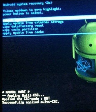

Huh bei mir fehlt ja die Option install zip from sdcard.
Es gibt die Option apply update from sdcard womit ich
Es auch versucht habe und es damit gescheitert ist.

Da ich im cwm keine option install zip from sdcard habe ist wahrscheinlich
was schief gelaufen. Mit Odin kann ich aber auch nicht nochmal flashen.
Odin added zwar das Gerät findet dann aber nichts im serial port und rotes FAIL erscheint.
Sollte ich auf wipe factory settings gehen ?

So habe es jetzt endlich geschafft. Ist schon schade das in so einem großen
deutschsprachigen Android Forum einem nicht weitergeholfen wird. Versuche seit 3 Tagen fast ununterbrochen mein Gerät zu rooten. Es kam von niemanden eine Antwort auf meine Fragen.
So der entscheidende Hinweis kam vom Pfa3lzerBub
er hat auch gleich den Link geliefert. [2012.10.26][GT-P31xx] CF-Auto-Root v1.0 - xda-developers
- Also einfach die Anleitung von der ersten Seite befolgen.
- bis zur stelle "- In „ODIN“ rechts auf den Schalter „PDA“ klicken"
- die Datei von dem obigen link benutzen :
CF-Auto-Root-espressorf-gtp3100.tar.md5
- auf Start drücken und das wars schon
man braucht mit dieser methode keine recover oder Fix Datei auf die
SD-Karte zu kopieren und in den CWM-Modus braucht man auch nicht.
