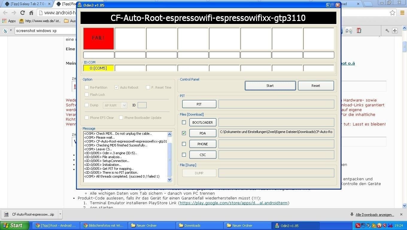

habe versucht mein Galaxy Tab 2 7.0 GT-P 3110 zu rooten, habe alles nach den Anleitungen befolgt doch bei Odin steht dies...
d<ID:0/005> Odin v.3 engine (ID:5)..
<ID:0/005> File analysis..
<ID:0/005> SetupConnection..
<ID:0/005> Initialzation..
<ID:0/005> Get PIT for mapping..
<ID:0/005> There is no PIT partition.
<OSM> All threads completed. (succeed 0 / failed 1)
..und mein Tablet rootet einfach nicht!
habe schon alles mögliche versucht wie KIES ausschalten, USB debugg an/aus, anderer USB-Port, Haken bei Auto-Reboot weg usw.
Vielleicht könnt ihr mir helfen, wäre echt super !!!:sad:

Re-Partition darf nicht angehakt sein in Odin!
CF-Auto-Root-espressowifi-espressowifixx-gtp3110.tar.md5 als PDA auswählen!

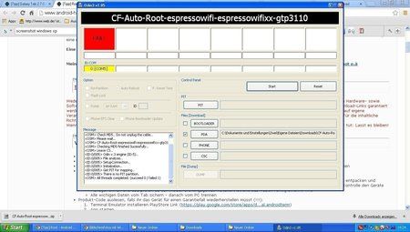

Hier ein Screenshot !
Habe ne andere Recovery Datei genommen von anderer Quelle, hat nich geholfen :confused2:
Screenshot
Re-Partition war nicht angehakt, habe
CF-Auto-Root-espressowifi-espressowifixx-gtp3110.tar.md5 als PDA ausgewählt.
Ich bin wirklich ca 10- 15 mal haargenau nach der Anleitung gegangen.
Ich weiss nich was ich falsch gemacht haben könnte, Akku war auch über 70 % geladen .
Odin ist mit einem Benutzerkonto mit Computeradministratorrechten ausgeführt.
Treiber sind alle da, Kies ist deinstalliert. Die anderen Tipps werd ich ausprobieren!
Vielen Vielen Dank schon mal ;-)
