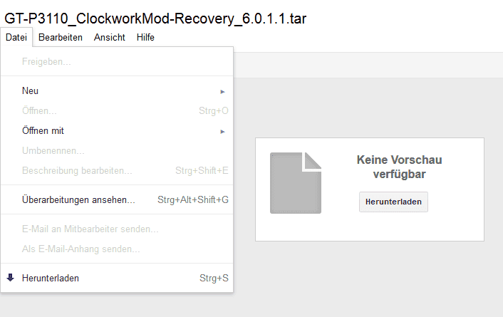

Übrigens gehen die Links aus dem 1. Post doch :p
Einfach auf "Datei" klicken, dort dann auf "Herunterladen" (Screenshot)

Als ich es versucht habe wurden mir keinerlei Datein angezeigt :(
Aber war wohl auch besser so, so hat man nun die Anleitung erstellt die man für alle kommenden Version nutzen kann.

P.S. :laugh: Aber ich sehe auf dem Bild gerade, dass da sogar bei "Keine Vorschau verfügbar" Download steht :cool2:
