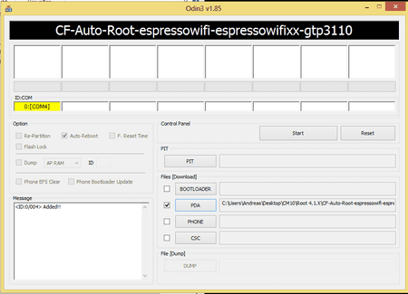

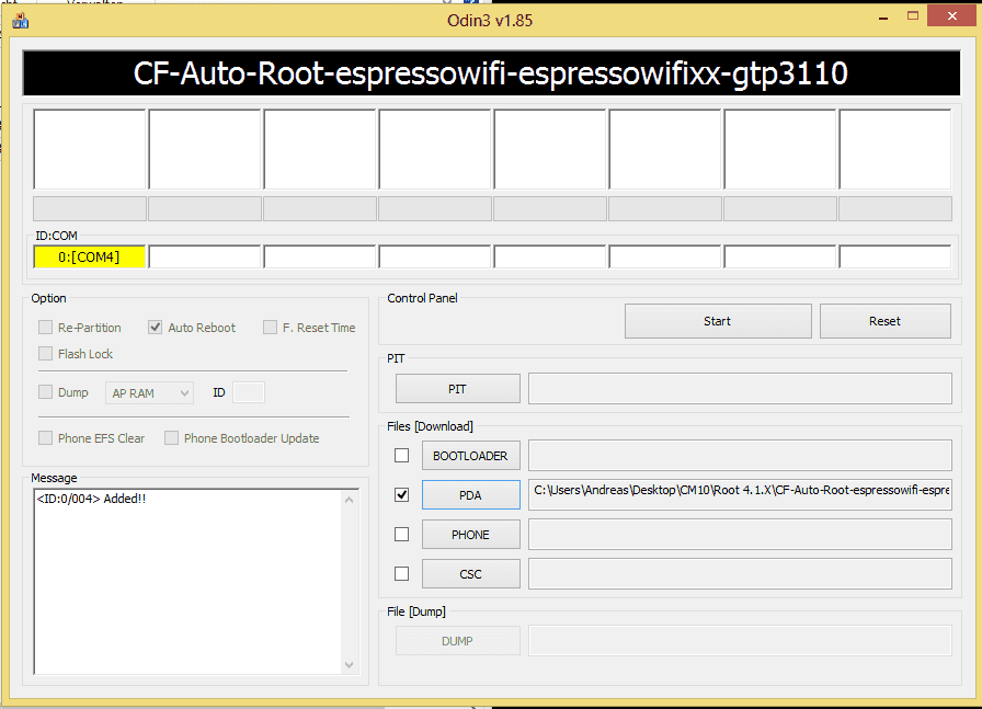

Man soll da ja auch nichts ändern. Auto Reboot ist von Anfang an angehakt, dass soll nur weg, wenn es Probleme gibt.
"F-Reset Time" auch am besten nicht angehakt.

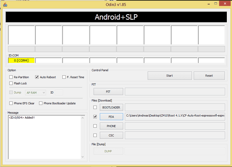

Habe gesehen, dass die Odin die mit in dem Zip ist das Hakensetzen verhindert (anscheinend zur Sicherheit, ist über die Config-Datei gesperrt).
Wenn du dir Odin seperat runterlädst kann man Häkchen setzen.
Wichtig:
ohne "Auto Reboot" nur wenn es Probleme gibt
Re-Partition darf NICHT angehakt sein
Im Anhang 2 Bilder von Odin.
1. das was in der Zip mit enthalten ist (kein Häkchensetzen möglich)
das 2. seperat runtergeladen (hier kann man Häkchen setzen)

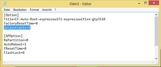

Ergänzung zu dem mitgeliefertem Odin:
Wenn du Häkchen setzen oder entfernen musst kannst du auch die "Odin3.ini" z.B. mit Notepad öffnen und "OptionEnable" auf 1 setzen und speichern. Wenn du dann Odin startest kann gehakt werden.
Wie gesagt wird das eine Sicherheitsmaßnahme sein, damit man da nix falsch macht in Odin.
