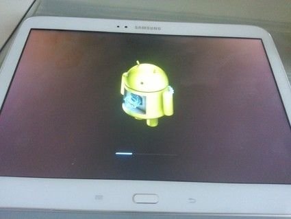

Hallo, seit gestern versuche ich, STOCK Rom mit ODIN zu flashen, alles scheint super, bis zur Installation, die bricht immer an der gleichen Stelle ab, bei ca. 30 % (s. Foto). Kleines Rad am Bauch des Androiden dreht sich die ganze Zeit und steht hier mindestens 5 Minuten, dann bricht alles ab, Neustart... oder vor dem Neustart: toter Android mit rotem Warndreieck..... komme einfach nicht weiter. Gibt's eine Möglichkeit, das komplette "internal storage" zu formatieren, ohne irgendwelche "Reste"? ...und dann alles von vorne. Hat jemand einen Vorschlag?:confused2:
