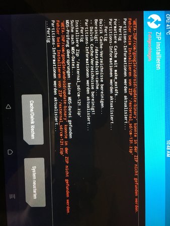

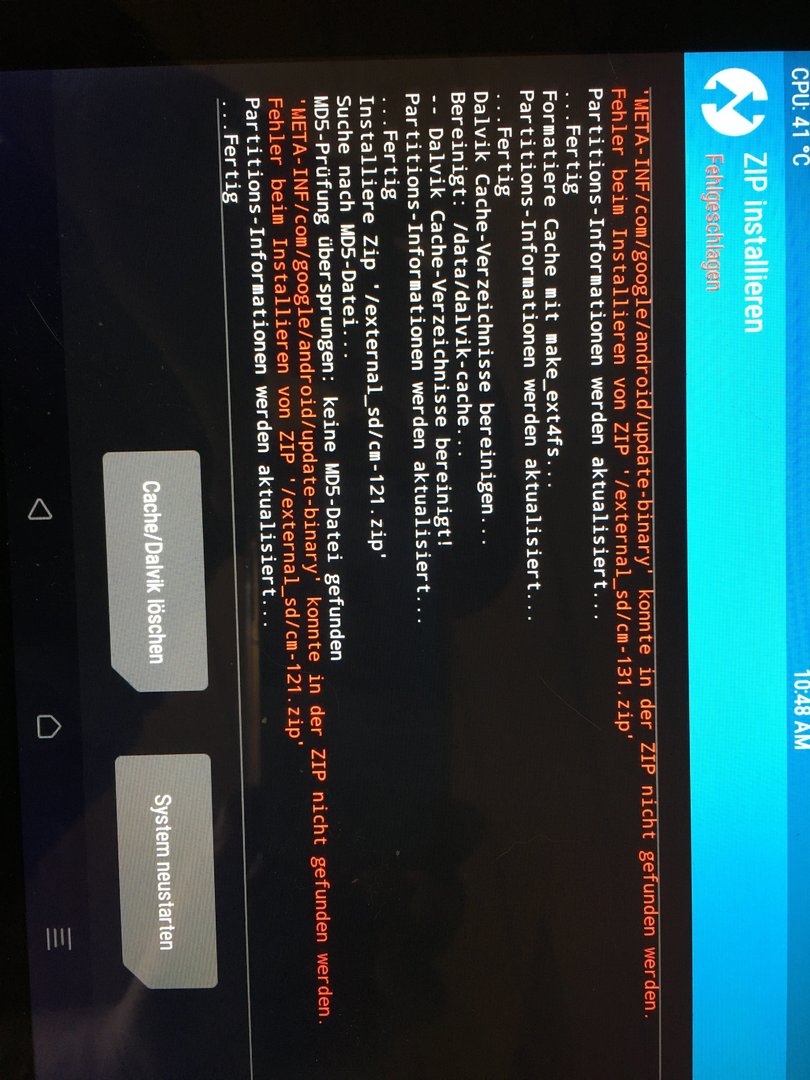

BIn nun im TWRP-Modus und hatte die Roms (-131 und 121) auf die SD Karte gelegt. Bekomme bei beiden eine Fehlermeldung: ".....update-binary" konnte nicht in der ZIP gefunden werden.
Was nun?
Was steht da genau?
Screenshot in TWRP mit leiser+power
kann man da was draus lesen?

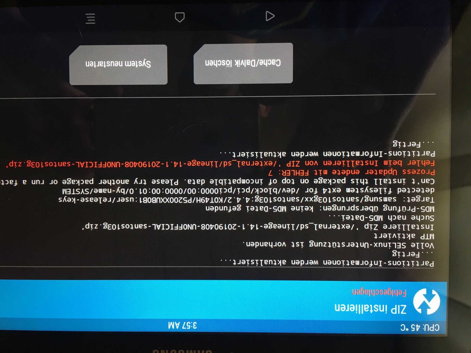

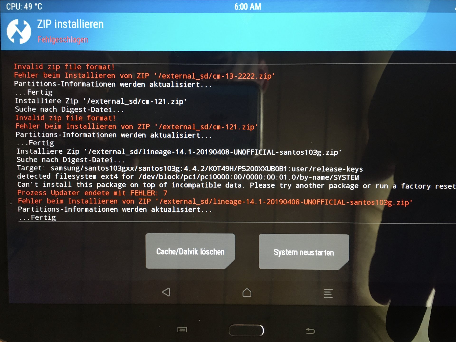

Moin. Nun habe ich es mit LineageOS 14.1. probiert und bekomme eine andere Meldung.
diese hier:
Fehler 7 -> TWRP-Version zu alt oder ROM paßt nicht zum Gerät.
Wipe System, data, cache und dalvik/art cache hast du gemacht?
