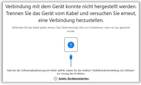

@Karthagos
Hast Du das Tab mal mit Smartswitch verbunden, wie der Hinweis auf dem Screen sagt?
@JonnyElvis; genau das hatte ich ja gemacht, s. Beitrag #17
Da irritiert ja nur, welche Datei tatsächlich in CSC gehört.

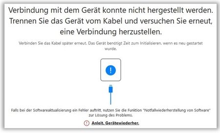

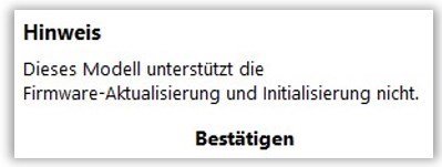

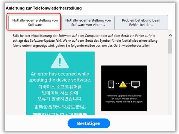

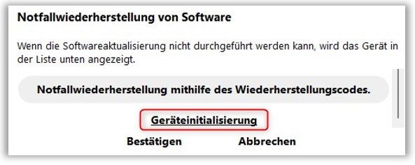

@TramJens; Smartswitch habe ich auch probiert, Meldung:

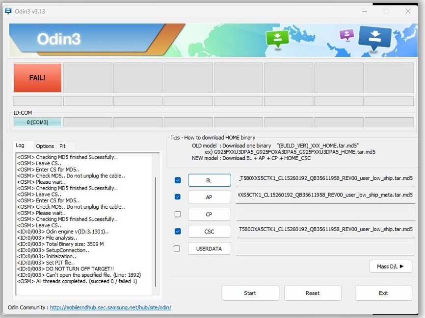

@TramJens; Hatte beim Drücken von Power+Lauter+Home-Taste nur die Anzeige Beitrag #1 (Bild 2+3) und jetzt das "Flatterbild" Beitrag #19 (Bild3-GIF), keinen Recovery-Modus
@Karthagos

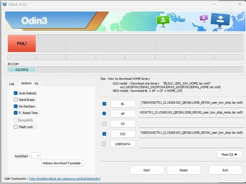

Eine Idee hab ich noch. Setze in Odin zusätzlich einen Haken bei repartition, alles andere so lassen und versuch es nochmal.
@TramJens
leider auch kein Erfolg

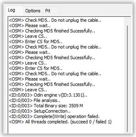

@Karthagos
Ein hab ich noch. Extrahiere das pit file aus der CSC Datei (mit 7zip oder win rar) und füge dieses in Odin zusätzlich unter pit ein und nochmal das ganze.
@TramJens;
habe das Pit file extrahiert und unter Pit eingefügt. Re-Partition habe ich angehakt gelassen und bei CSC trotzdem die CSC_OXA eingefügt.
Hoffe das war richtig. Leider wieder Fehlermeldung:
@JonnyElvis; bin mal andere Rom am runterladen und testen
@JonnyElvis;
leider auch mit einer anderen Rom-Version die gleiche Fehlermeldung. Jetzt bin ich sowieso etwas verunsichert, mit Re-Partition, mit Pit 🤨
