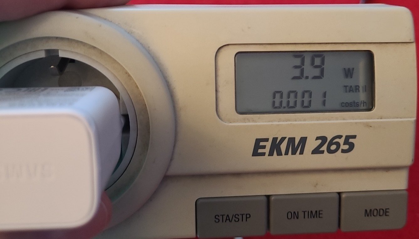

Habe so ein altes Energiekostenmessgerät von Conrad, das hab ich mal drangehängt, Ergebnis:

Und 3,9W.
Lass es mal 1-2 Stunden so "laden" und dann probiere das Flaschen mit Odin erneut.

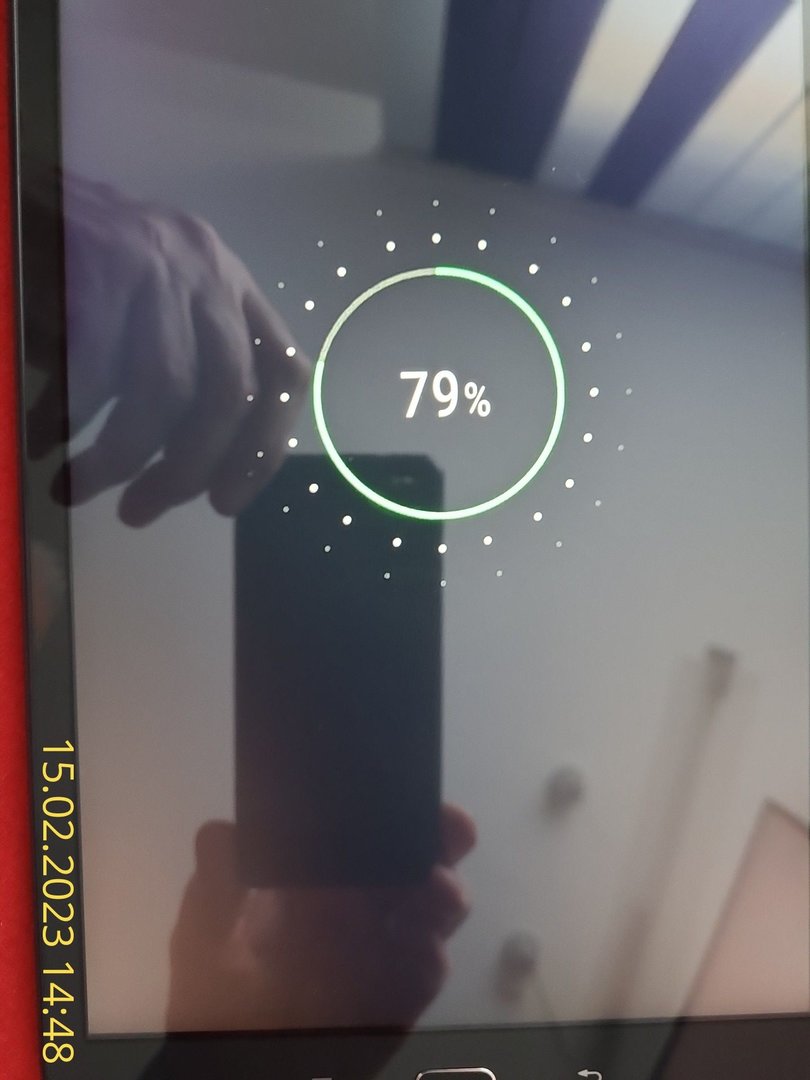

Allerdings erwähnte meine Frau, dass das Laden in letzter Zeit sehr lange gedauert hat. Auch jetzt dauert es mit angeschlossenem Netzteil, seit 11:30 h bis jetzt, 14:00 zeigt er gerade mal 58%, ist das normal?
@Karthagos

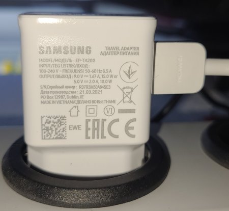

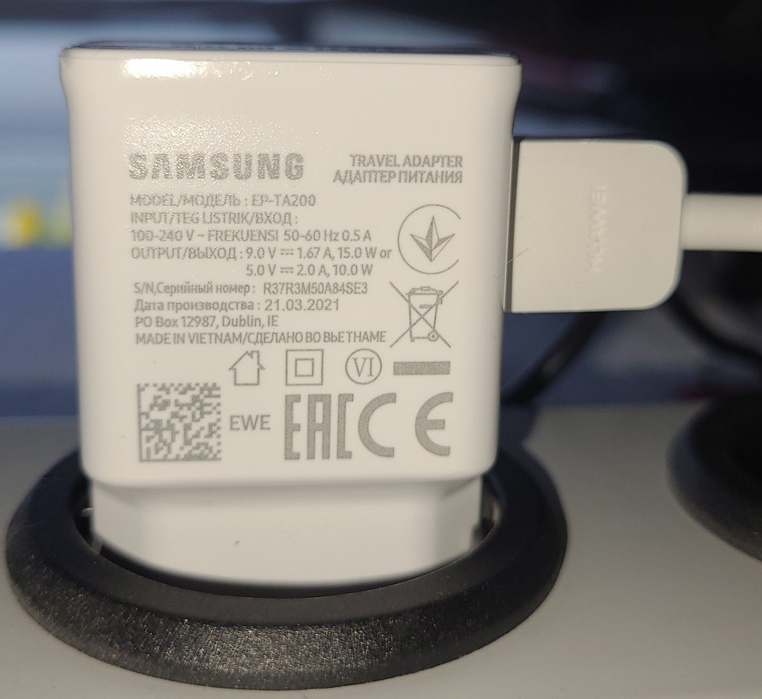

Welches Netzteill?
Welche Restladezeit wird dir angezeigt?
DBan schrieb:
Irgendwo steht "laden sie ihr Device auf mindestens 50% auf bevor sie eine Firmware installieren" 😁
Bei OTA Updates war das mal so.
@maik005
so sieht das Tablet-Bild aus:
und das ist das Netzteil:

Habe jetzt mal das Tablet gestartet und die Anfangseinrichtung durchgeführt, sehe Akkustand 92% aber keine Restladezeit, wo versteckt die sich?
Werde, wenn der Akku voll ist, mal ADB installieren ☺
Sperrbildschirm unten bzw. in den Benachrichtigungen?

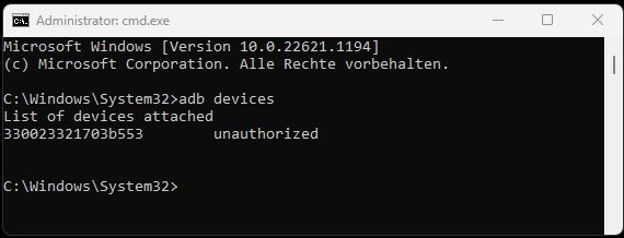

Habe jetzt gerade ADB auf dem PC installiert. Entwickleroptionen und USB-Debugging ist auf dem Tablet freigeschaltet. Wenn ich jetzt adb devices mit cmd ausführe, kommt, auch nach Windows Neustart:
List of devices attached
* daemon not running. starting it now on port 5037 *
* daemon started successfully *
330023321703b553 unauthorized
Laut der Anleitung müsste da device statt unauthorized stehen?
ganzen Screenshot bitte.
Außerdem musst du am entsperrten Tablet die Anfrage zulassen.
es kam keine Anfrage auf dem Tablet, habe es eben noch mal getestet
Hier der Screenshot:
probier mal
