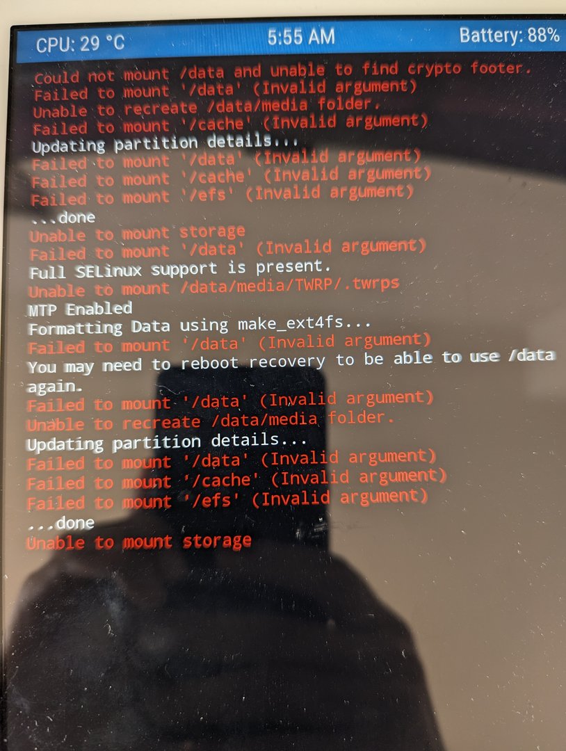

TWRP starten und kurz flashen fertig. Leider nein. Es werden keine Partitionen gemountet. Format der Data Partitionen schlägt fehl.
Die Verschlüsselung ist aktiv und TWRP kommt an keinen Partitionen. Das flashen von no-verity-opt-encrypt-6.1.zip war auch nicht erfolgreich.
Über Odin lässt sich das Recovery ebenfalls nicht neu flashen: Re-Partition operation failed.

Den Fehler am Tablet, da wird eine Fehlermeldung angezeigt.
Im Recovery muss auch bei jedem Start die Schreibrechte bestätigen.
den Fehler wenn du mit Odin flashst meine ich.
Die Recovery ist ja noch drauf, also dort Format Data und YES.
@maik005
Genau das funktioniert nicht und die Fehler sind im Screenshot....

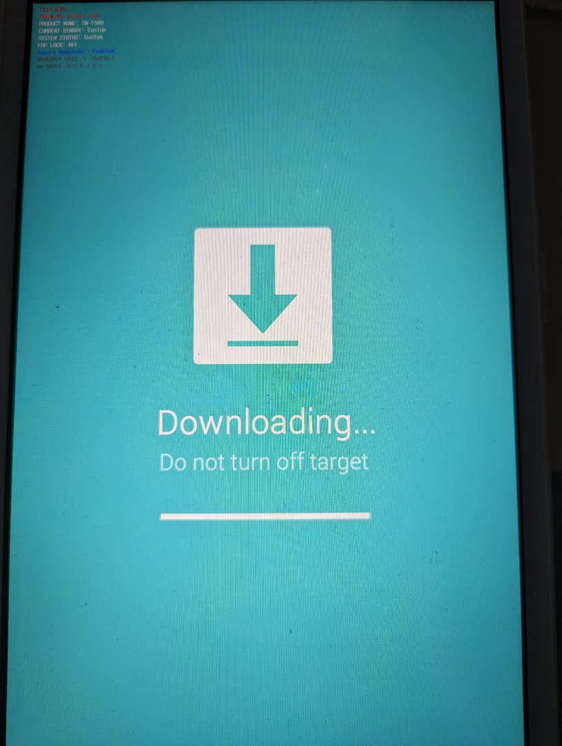

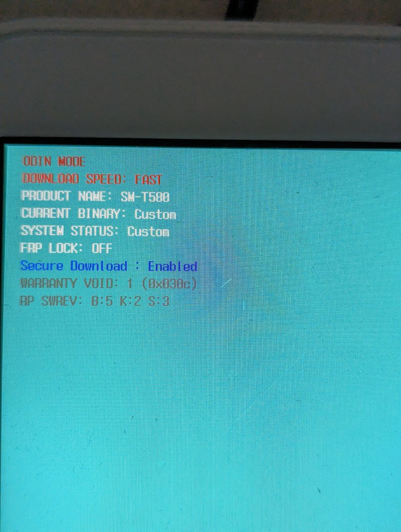

Im Download Modus wird dir ein Fehler angezeigt.
Auf dem Tablet.
@maik005
Leider kommt keine Fehlermeldung. Das Tab bleibt bei diesem Bild Stehen.....
ODIn Ausgabe:
@maik005
Weniger als 1Sekunde. 🤦
Du nutzt ein USB 2.0 Kabel und/oder einen USB 2.0.Port am PC?
@maik005
Ich habe es an 2 Rechnern probiert und verschiedenen USB Kabeln... Leider immer das gleiche. Das Tab ist hin oder?
Welche Version von Odin verwendest du?
Es muss Odin 3.14.4 sein.
@h0sch180
3.13.03
Die funktioniert für das alte Tablet aber sicherlich problemlos.
@maik005
Auch mit den letzten 3 Odin Versionen habe ich es versucht. Scheinbar ist das Tab tod....
