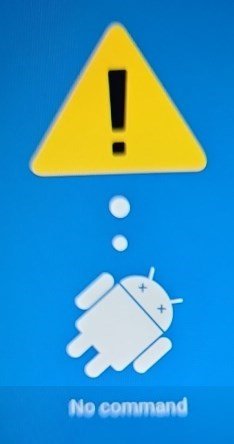

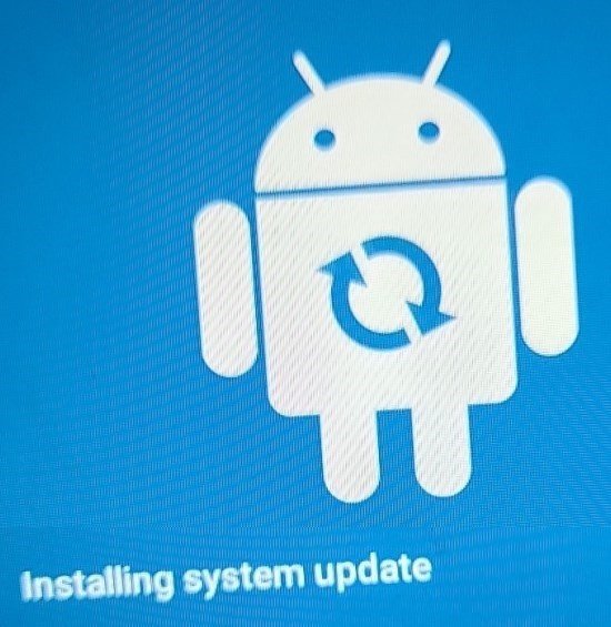

das hat geklappt, aber dann kommen folgende Fenster:

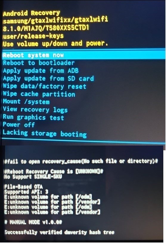

@Karthagos
Das ist das Standard Recovery, das Gerät war inzwischen ins System gebootet. Dort wird dann das TWRP erscheinen. Das ganze nochmal, Du weisst ja jetzt wie's geht.
ich steh wieder auf sämtlichen Schläuchen 😟
was muss ich machen, wenn die Recovery Auswahl erscheint. Einen der oberen Einträge auswählen? Mich irritieren die unteren Einträge mit "fail to open..." etc.
@Karthagos
Damit sollst Du garnichts machen. Dieses Standard Recovery wird durch das Customrecovery TWRP ersetzt. Also mit Odin TWRP nochmal flashen und darauf achten wenn Odin fertig ist nicht ins System booten sondern erstmal ins TWRP.

DER Knackpunkt um mit Odin ein Costom-Recovery (wie z.B. TWRP) ist "TIMING" (des User!).
In Odin unter Settings "auto-reboot AUS" (Haken raus).
Device in den Download-Mode; mit USB-Kabel an PC;
In Odin sollte "added" erscheinen
Wenn man Odin dann startet ist das in wenigen Sekunden fertig & das Device steht immer noch im Download-Mode (dank no-autoreboot)
Jetzt ist Timing entscheidend: den Download-Mode beenden, Device will rebooten; Screen wird schwarz
JETZT sofort die Tastenkombo für "boot to recovery" drücken
Wenn dann auf dem Device TWRP erscheint - alles richtig gemacht
Wenn nicht - war man zu langsam!
Das ist kein Problem - aber lästig: wieder mit Odin install Custom-Recovery anfangen
- NUR ein Custom-Recovery KANN ein Custom-ROM installieren
- Wenn man das Timing verpasst erfolgt ein "normal-boot" bei dem AVB ohne jeglichen Hinweis das gerade eben installierte
Custom-Recovery sofort durch das original-Recovery austauscht
Wenn man das erste Mal in TWRP steht sollte man die Anleitung( im jeweiligen Custom-ROM) abarbeiten
Wenn man mit TWRP ein Backup von Data machen will muss man zuerst in TWRP Wipe "Format Data" machen, in TWRP
ein Reboot to Recovery und dann in TWRP Install <Custom-ROM> sowie anschließend die nötigen Add-On's installieren BEVOR
man in TWRP ein Reboot to System macht
Die Add-On's sind (je nach Alter des Device sowie Android-Version auf dem Device) unterschiedlich
Reaktionen: Karthagos

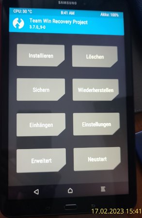

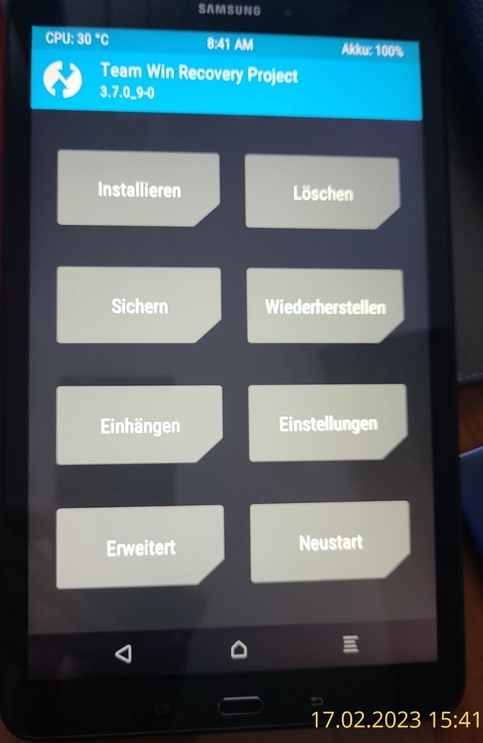

Hab jetzt gerade noch mal mit odin ein custom recovery ausgeführt und jetzt habe ich nach dem Neustart ein neues Bild auf dem Tablet, ohne eine Tastenkombination ausgeführt zu haben (Bild 1). Ist das jetzt TWRP?
Weiter schreibst Du: "...sollte man die Anleitung (im jeweiligen Custom-ROM) abarbeiten" und "...sowie anschließend die nötigen Add-On's installieren"
Da habe ich auch keinen blassen Schimmer, wie ich da weiter vorgehen muß 😔
DAS ist TWRP! Zumindest das funktioniert mal.
Die Bedienung von TWRP ist "eigentlich" selbsterklärend.
Das mit den Add-On's ist auch nicht "ohne"!
Da gibt es z.B. "multidisabler-samsung-3.2" oder "vbmeta.tar" oder "no-verity-opt-encrypt-6.0.zip" um mal die Wichtigsten zu nennen.
Erzähl doch mal welches Custom-ROM du installiert hast/willst. Dann schau'n wir uns das mal zusammen an.
Bitte nicht nur den Namen (z.B. LineageOS) sondern den Link wo du es her hast.
Nicht nur bei Hersteller-Updates sondern auch bei Custom-ROM gibt es ein Ende. (Unterstützung durch Developper endet)
Und für Anfänger ist das alles nicht selbsterklärend. Aber: wir Alle waren mal Anfänger!
Edit: bei Samsung Tab's ist mein Erfahrungsstand auch nicht so besonders hoch 😜

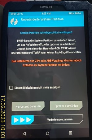

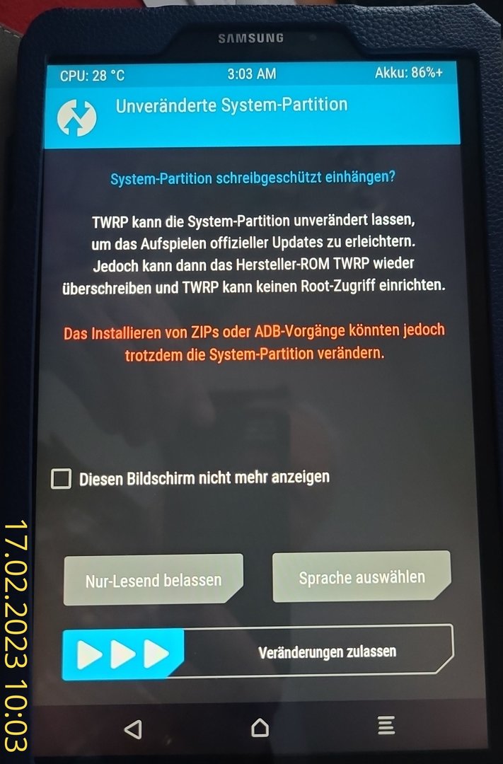

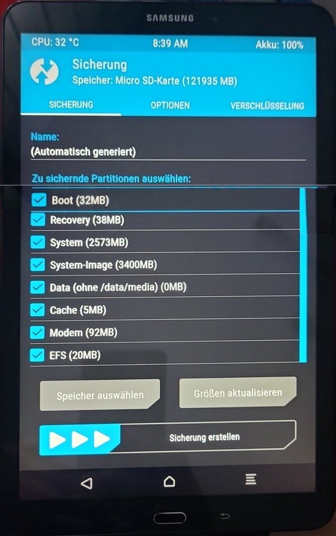

habe jetzt mal bei T RWP "Veränderungen zulassen" eingeschaltet und eine Sicherung angestoßen (Bild 1). Falls was passiert, damit ich den jetzigen Gerätezustand wieder herstellen kann.
Bei den möglichen Sicherungen habe ich alles angehakt. (Bild 2)

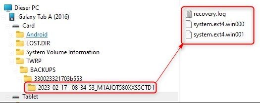

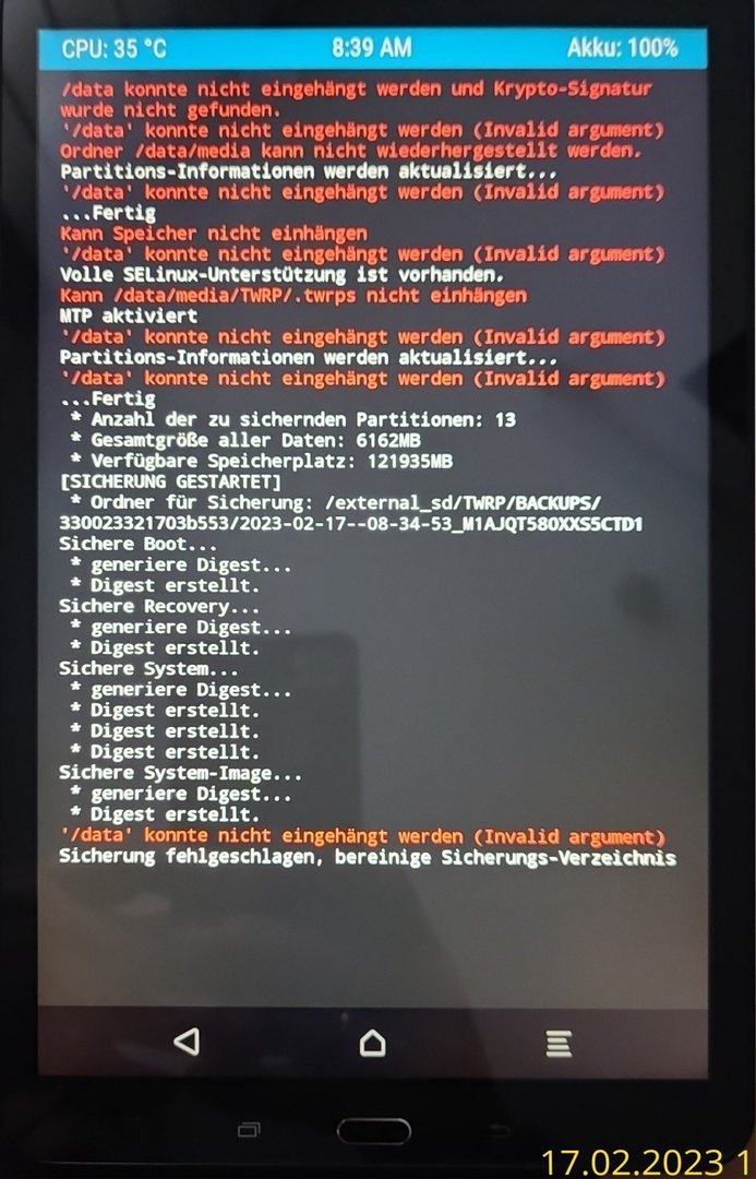

Anscheinend hat die Sicherung aber nicht funktioniert (Bild 3)
Data-Falle!
Von Haus aus ist Data bei Android verschlüsselt. Da hat TWRP keinen Zugriff.
Der Schlüssel liegt "unerreichbar" im System.
Einzige Möglichkeit: in TWRP Wipe Format Data und dann in TWRP Reboot Recovery.
Damit ist Data entschlüsselt. Aber "natürlich" durch Format Data auch ALLE Daten weg. Ist wie "neu ab Werk".
JETZT kann TRWP auch ein Backup von Data machen.
NACHTEIL: Damit hebelt man ein Android-Sicherheits-Feature aus. JEDER der das Device in die Finger bekommt hat
"leichter" Zugriff auf das Device (durch TWRP und die nichtvorhandene Verschlüsselung) . Bitte vorher überlegen "will ich das Risiko eingehen?" Dürfte bei deinem Test-Device kein großes Thema sein - aber du weißt jetzt "Bescheid".

TRWP Wipe Format Data = TWRP, Punkt "Wipe", Unterpunkt "Format Data". Antippen, "yes" für "ich will", kurz warten - fertig.
TWRP Reboot Recovery = TWRP, Punkt "Reboot", dort "Recovery" auswählen. Kurz warten - fertig.
Wenn du dich ein paar mal in TWRP "bewegt" hast - denkst du da auch nicht mehr drüber nach.
Ein "bisschen" Wissen: Wipe ist NICHT Format Data. Wipe löscht nur Data ohne etwas am Dateisystem zu ändern. Sprich: eine
vorhandene Verschlüsselung bleibt erhalten. Dagegen wird bei Format eine vorhandene Verschlüsselung entfernt. Danach ein
"Reboot to Recovery" damit das Phone das Format mitbekommt.

3. Wollte die wegen Wipe missglückte Sicherung auf der SD-Card löschen. Wenn ja, was muss ich löschen (s. Bild 1) oder muss das über TWRP erfolgen?
