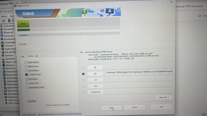

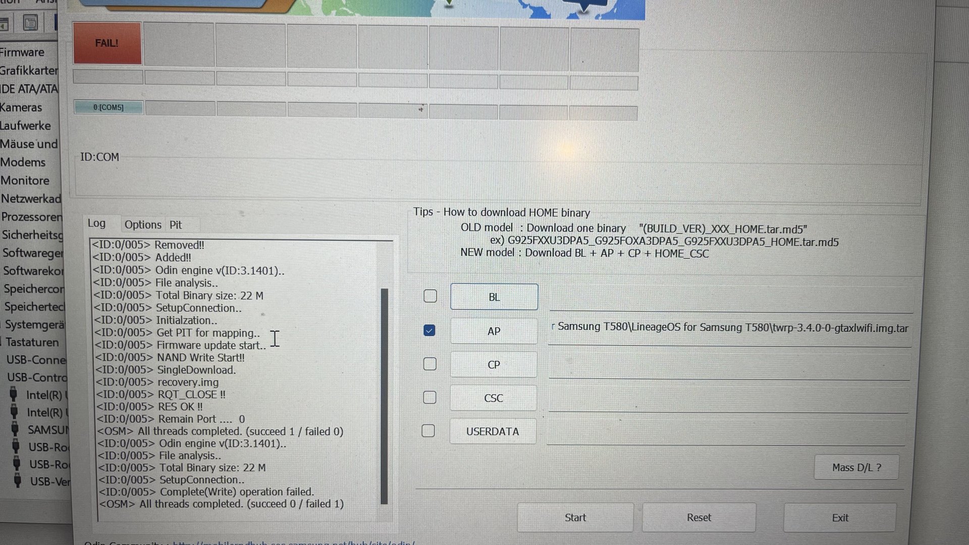

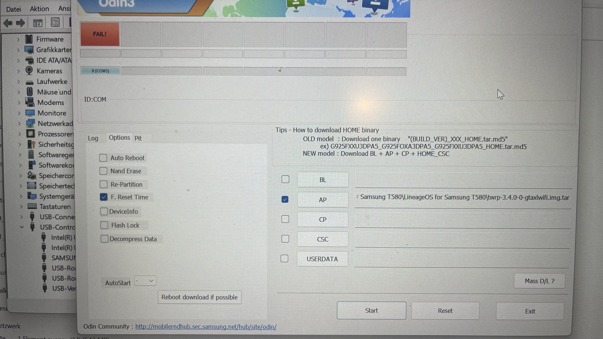

Moin.

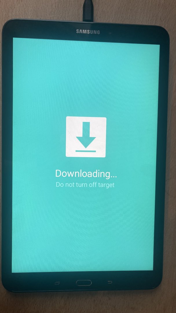

Ich habe unwissentlich beim Zurücksetzen TWRP entfernt.
Jetzt erscheint nur noch "Downloading ... Do not turn off target".

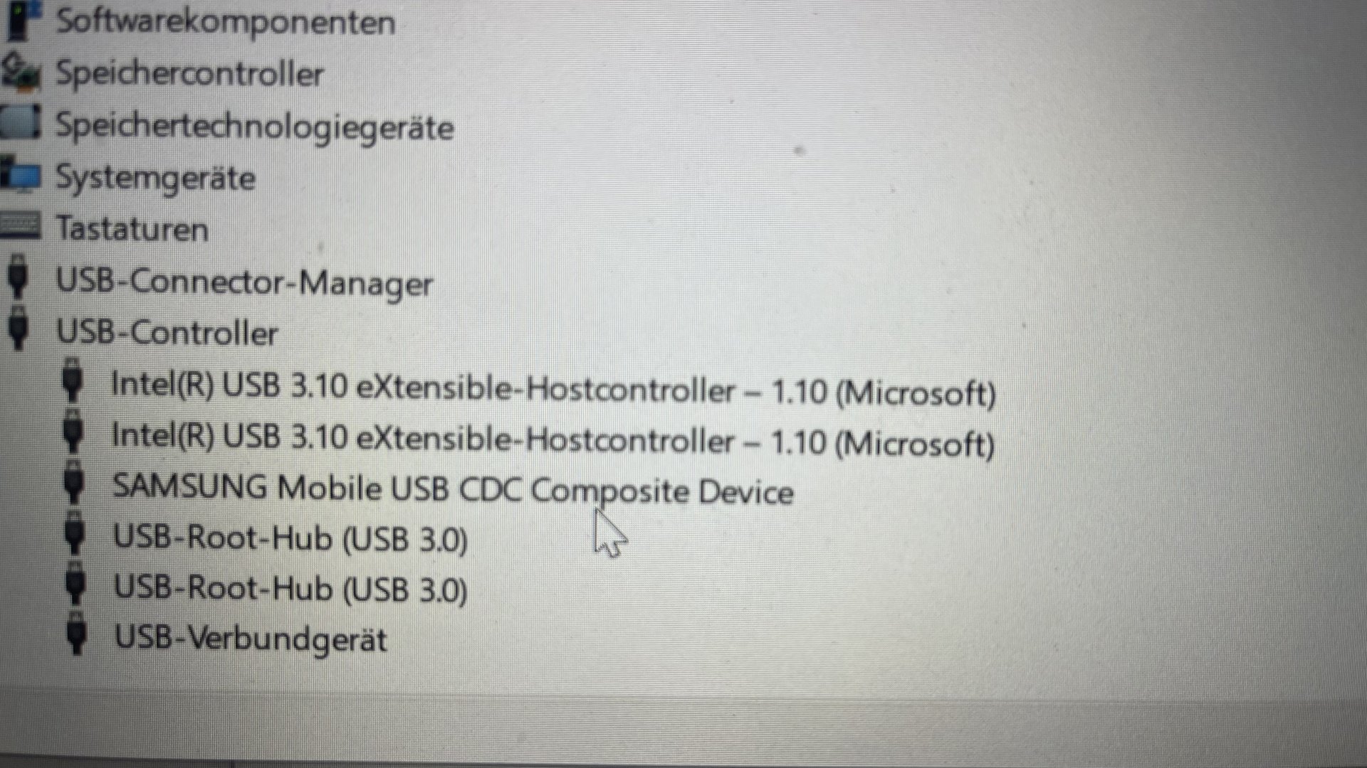

Nun habe ich mir einen Windowsrechner (Win 11) besorgt und dort ODIN gestartet.
Das Tablet wird erkannt. Siehe Screenshots.

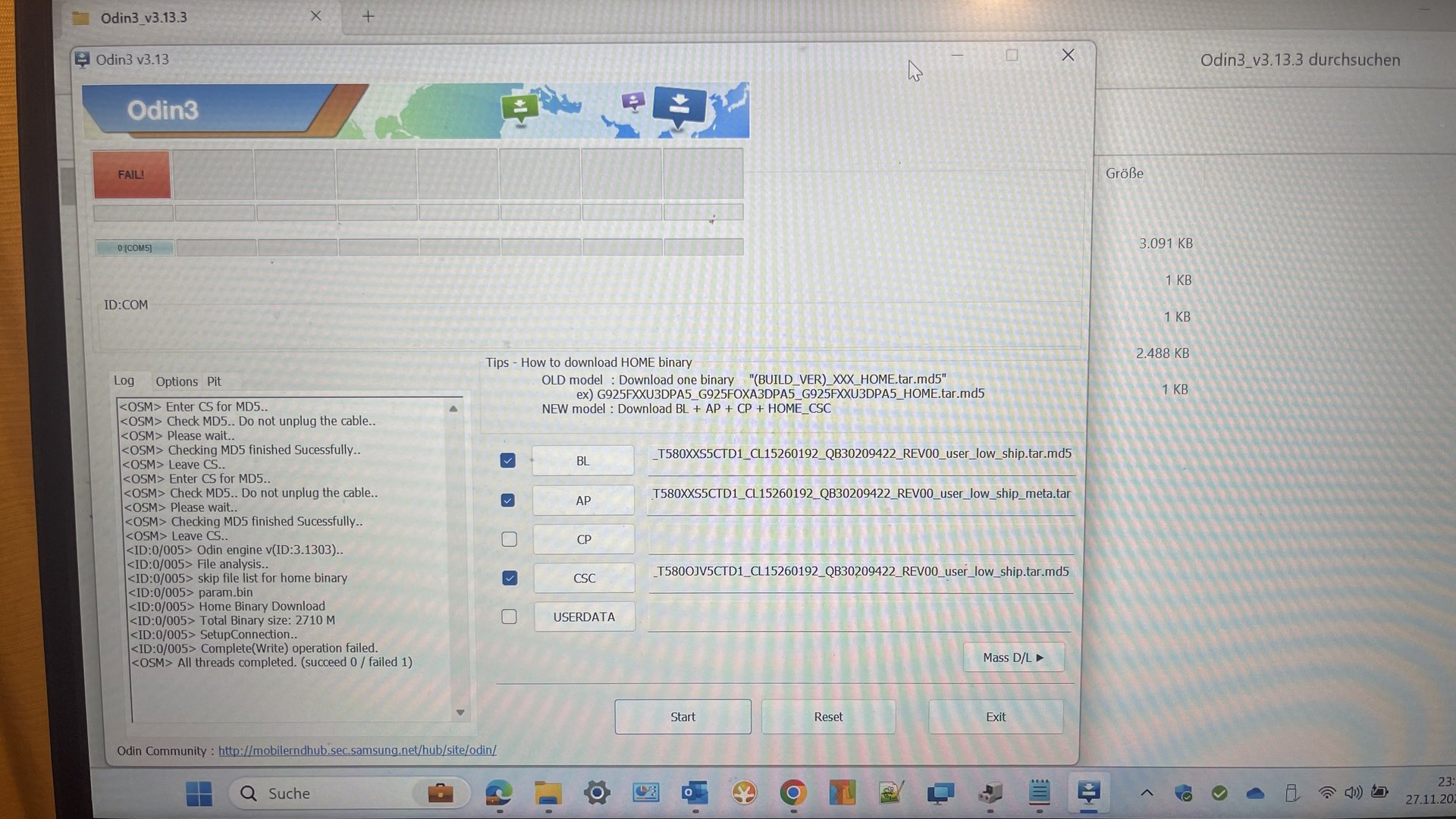

Beim Versuch TWRP 3.4.0 zu starten erscheint die Meldung "Fail!". Siehe Screenshots.
Was muss ich bitte tun um TWRP zu übertragen? Ich würde mich über Rat freuen. Danke.

Ergebnis ist immer "Complete (Write) Operation failed".

Probiers mal mit dieser Stock ROM:
T580XXS5CTD1_STOCK

Und wie kann man bitte überhaupt die Verbindung zw. PC und Tablet auf seine volle Funktionsfähigkeit überprüfen?
nobranding schrieb:
Was bedeutet bitte "OEM-Entsperrung zu"? Wie prüfe ich das und wie ändere ich das, falls nötig?
Die OEM-Entsperrung kann nur geändert werden, wenn ein System läuft und dort dann in den Entwicklereinstellungen.
Dieser dient dazu, dass ein nicht signiertes System geflasht und später gebootet werden kann.
Leider nicht wirklich, aber ich denke mittlerweile, dass dein Problem die OEM-Entsperrung ist.

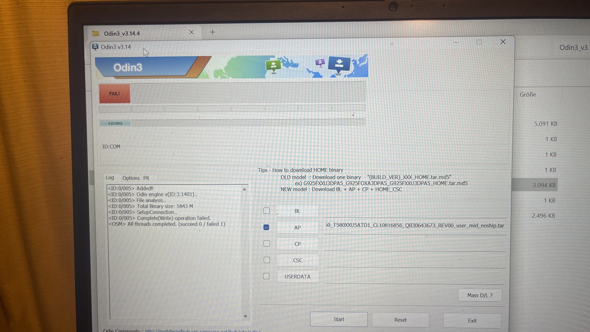

h0sch180 schrieb:
Dann probiere mal die:
OneDrive

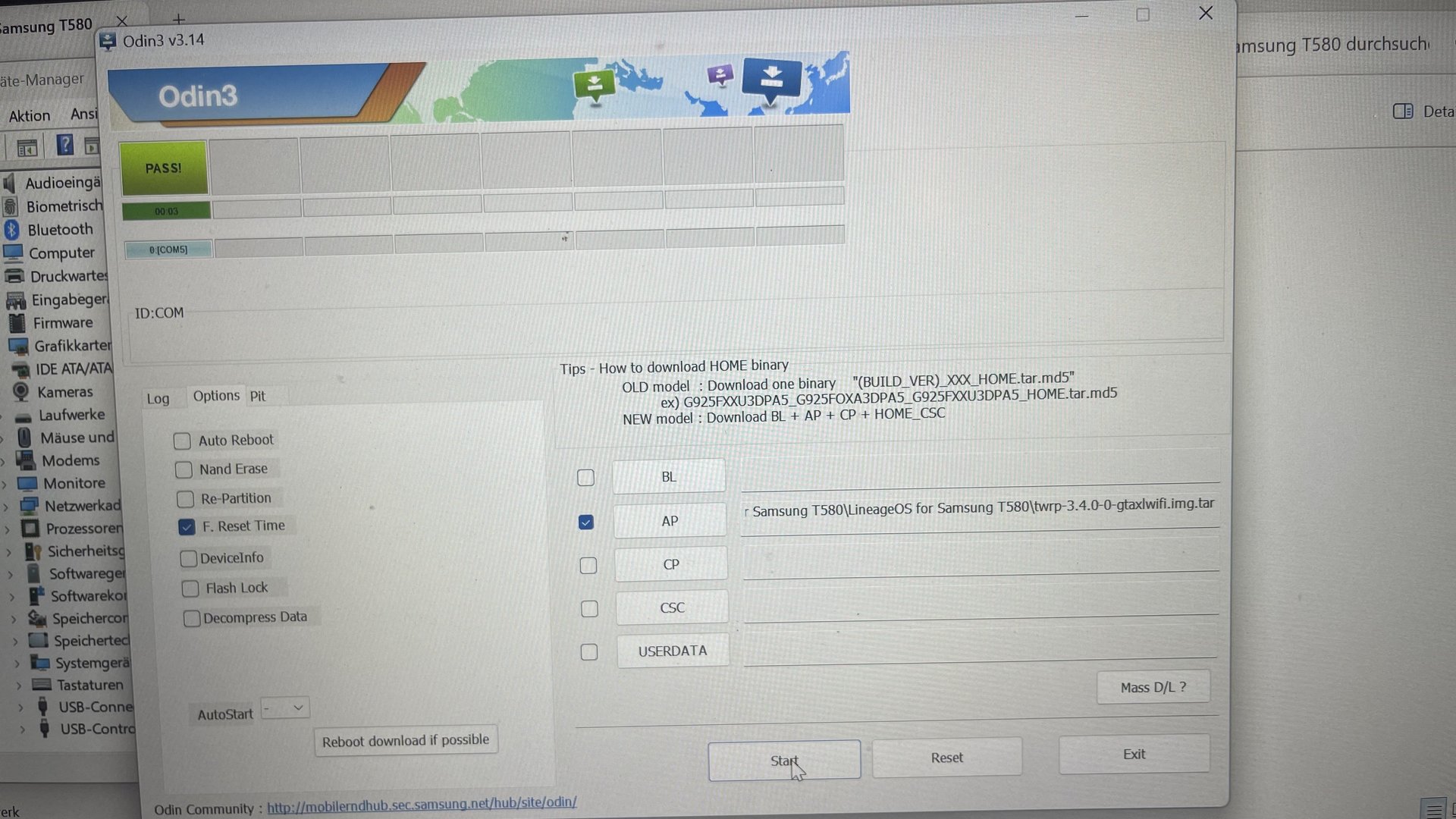

Wie wendet man das bitte an?
Bei AP die Datei rein
Wenn die OEM-Entsperrung zu ist, akzeptiert das Tablet nur die "richtige" ROM oder eine neuere, weil ein Downgrade vom Hersteller so nicht zugelassen ist.
Die letzte, die ich dir geschickt habe, sollte soweit offen sein und immer akzeptiert werden.
Jedoch ist diese nicht vollfunktionsfähig, deswegen muss man danach eine komplette ROM flashen.
Erledigt.
Siehe Foto.
Weitere Experimente mit anderen Firmwares möchte ich zur Zeit nicht mehr machen. Das führt uns nicht weiter.
Klar war es mal drauf, die Frage ist was du gemacht hast.

USB-Verteiler dazwischen habe ich jetzt auch ausprobiert. Ohne Erfolg.
Das frustrierende ist, dass offenbar gar kein Debugging, gar keine Eingrenzung des Fehlers möglich ist.
Komplettes Stochern im Nebel.

Ich habe nun Odin mit Adminrechten gestartet. Der AP-File lief glatt durch : )
So schade, dass die Entwickler von ODIN keine Meldung einblenden "Hey, starte ODIN mit Adminrechten" : (
Die endlosen Stunden des Stocherns im Nebel wären damit so leicht vermeidbar gewesen.
