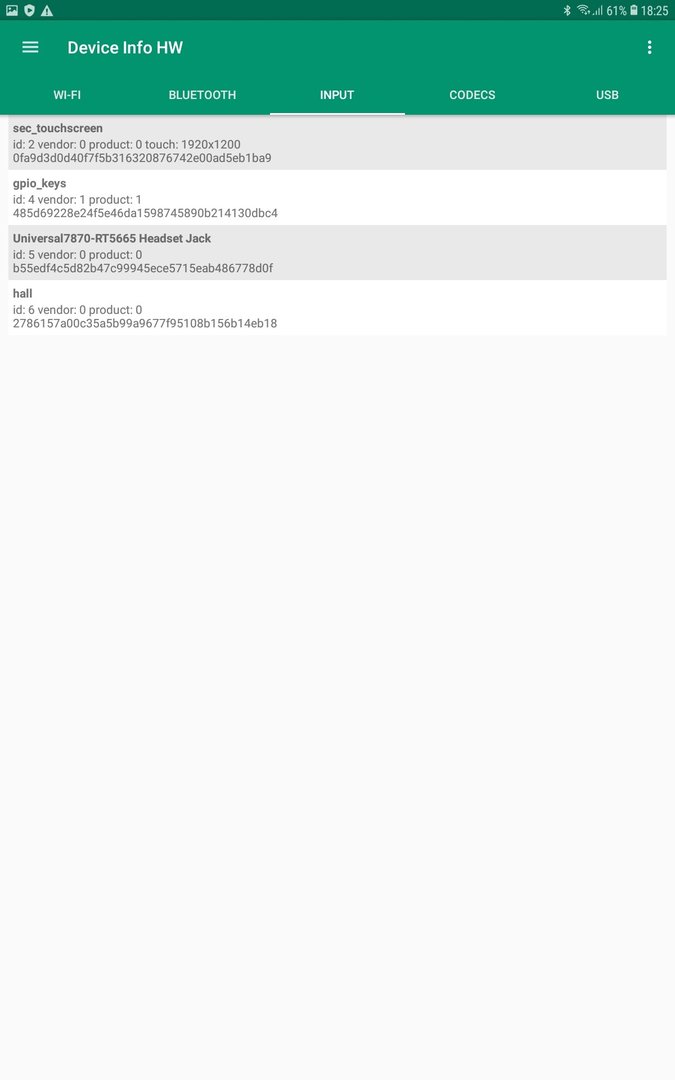

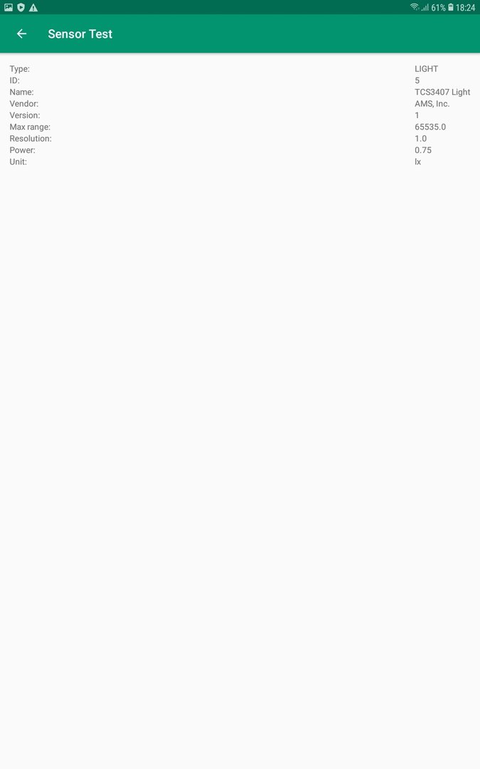

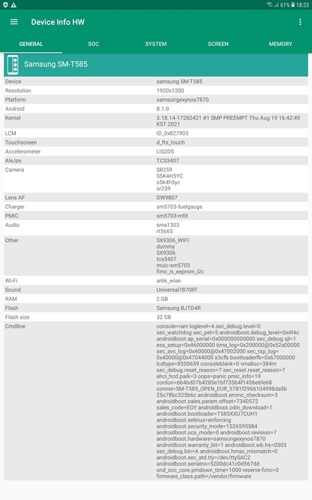

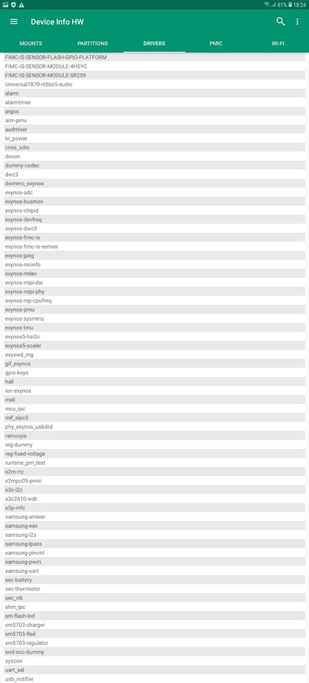

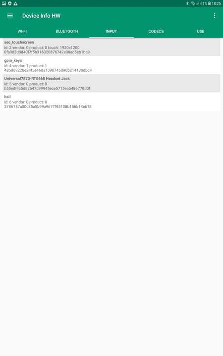

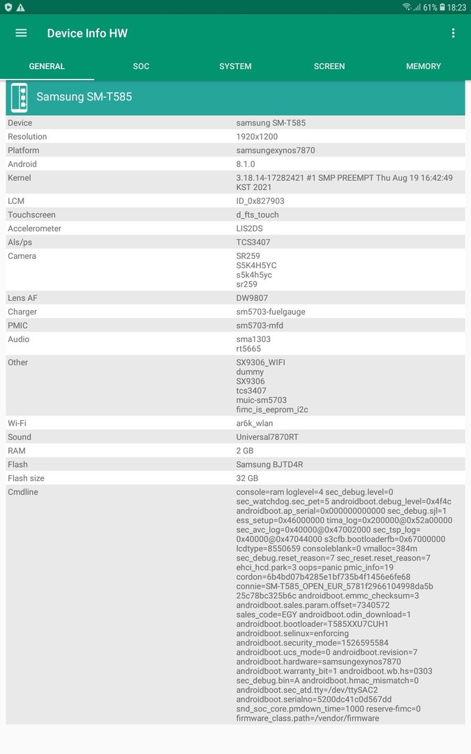

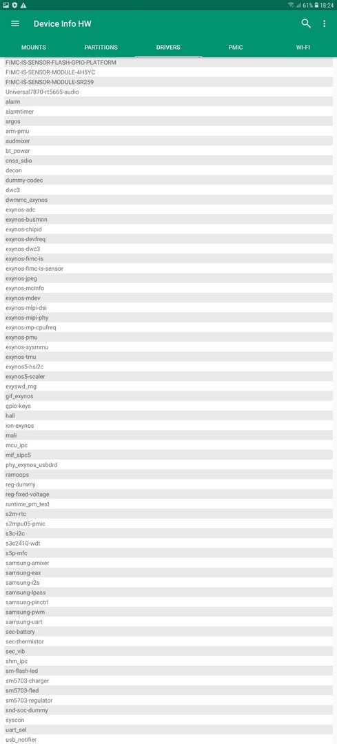

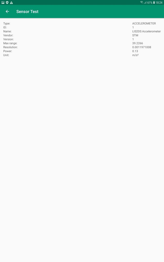

Ich habe derzeit ein Problem, dass es ein Tablet mit neuen Treibern gibt (wie Touch Screen, Audio, Light Sensor und Accelerometer Sensor), daher funktioniert TWRP Recovery in Geräten mit dem Update T585XXU7CUH1 nicht. Es kommt zu einem Bootloop und wenn es geöffnet wird, funktioniert der Touch nicht. Selbst wenn man es mit einer Maus + OTG fortsetzt, funktioniert keine Custom Rom. Daher hat TALUAtXDA (derzeitiger Name: K9100ii) diese Treiber zu seinem eigenen Kernel hinzugefügt und Lineage OS 19.1 aufgebaut. Dazu hat er auch eine neue TWRP Recovery aufgebaut (Sie finden sie im Lineage OS 19.1 XDA-Beitrag).
Aber hier möchten wir diese neuen Treiber zu den älteren Custom Roms hinzufügen. Können Sie diese von T585XXU7CUH1 Open Source zu Ihren eigenen Custom Roms in einem kommenden Update hinzufügen?
Dies ist ein Bild von Tablet Revision 7, das die neuen Treiber enthält.

@seifhossam19
Eher nicht, da es sehr wahrscheinlich nicht nur den Kernel betrifft, sondern auch den Device und Vendor Bereich.
Nachdem ich auch kein T585 hier habe, kann ich die ROMs dafür nicht testen.
