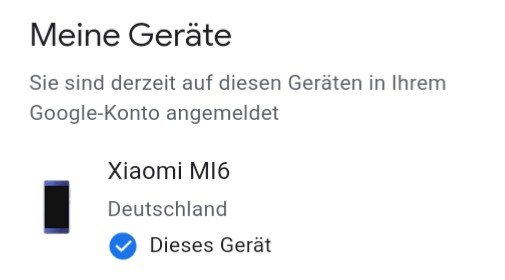

Habe mir die April Version installiert, soweit alles fein. Das System allerdings belegt 88% 13 GB des Speichers. Ist das Normal? Als ich eine SD Karte als Internen Speicher Formatieren wollte stürzt das Tablet ab und hängt in einer Bootschleife bis man die SD Karte entfernt.
PS: Habe jetzt die Version vom Vormonat Installiert und jetzt sind nur noch 3,8 GB Speicher belegt. SD Karte läßt sich trotzdem nicht als interner Speicher formatieren.
PPS: Als ich in meinem Googlekonnto meine Geräte angeschaut habe ist aus dem SMT580 ein Xiaomi MI6 geworden. Kann man das ändern?

@Hueyteam
Das mit deinem Googlekonto liegt an der hinterlegten Signatur, mal schauen ob ich die von Samsung für das Tablet extrahieren kann.
