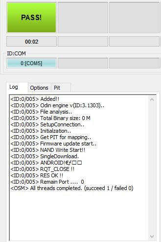

Wenn ich eine twrp -datei egal welcher version mit der Endung img.tar downloade und diese flashe, kommt immer die besagte Fehlermeldung. Odin bricht mit RQT_Close ab--->Fail
Aber: wenn ich die twrp-datei mit der Endung .img downloade und sie manuell in img.tar umbenenne und sie dann mit Odin flashe, dann klappt es (siehe Bild), aber recovery-modus startet nicht.
Weiss nun nicht ob die die recovery-software (twrp) auch wirklich fehlerfrei geflasht worden ist oder nicht.
Gibt es denn eine Möglichkeit, wenn ich auto-reboot (denn dann startet das Tablet ganz normal und fährt hoch) ausschaltet um vom
download-modus direkt in recovery-modus zu starten.
Power+Lautstärketaste+Home klappt irgendwie nicht.

Hi @pablo_77
Das sieht doch schon mal ganz gut aus.
Ja die gibt es:
1. Tablet vom USB trennen
2. Alle Tasten drücken bis das Display aus geht (Ja wirklich alle Volume+, Volume-, Power, Home )
3. Sobald das Display aus ist nur noch Power, Volume + und Home Taste
4. Wenn das Display mit dem Samsung Logo wieder an geht, die Power Taste los lassen und die anderen weiter gedrückt halten, bis der TWRP Bootscreen erscheint.

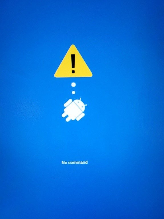

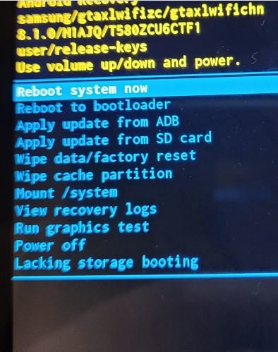

Hmmm....scheint nicht geklappt zu haben.
.img.tar klappen nicht aber .img schon.
Wo ist da der Unterschied?
für was sind die Dateien mit der Endung .img gedacht?
Wie und womit könnte man sie noch flashen.

Hi @pablo_77
img steht für Image, sprich ein Abbild
tar ist nur eine Trägerdatei
Eine Alternative für ODIN gibt es unter Windows nicht, soweit ich weiß. Unter Linux gibt es statt ODIN Heimdal.
Wichtig!
Pro Flashvorgang hast du nur einen Versuch in den TWRP zu booten, weil sobald das StockROM geladen wird, wird der TWRP durch das StockRecovery überschrieben.
Reaktionen: MrIL
Ist die Meldung oben bei Odin fehlerfrei,hat der Flashvorgang auch wirklich geklappt?
Die Zeichen hinter Android sehen komisch aus und dass ich stets die beiden screens zu sehen bekomme zeigt mir,
dass wieder was schiefgelaufen ist.
@pablo_77
Die ODIN Meldung sieht ganz gut aus, nur 0MB zum flashen ist halt etwas wenig.
Reaktionen: MrIL
