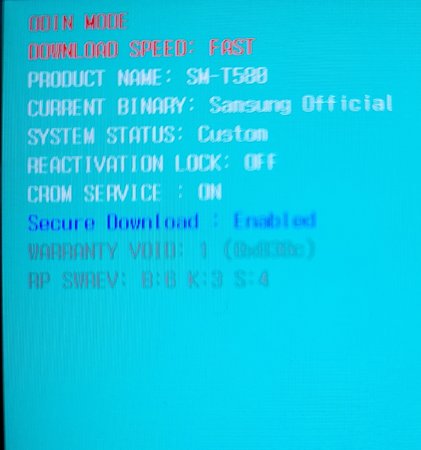

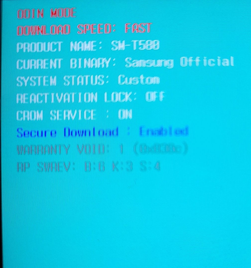

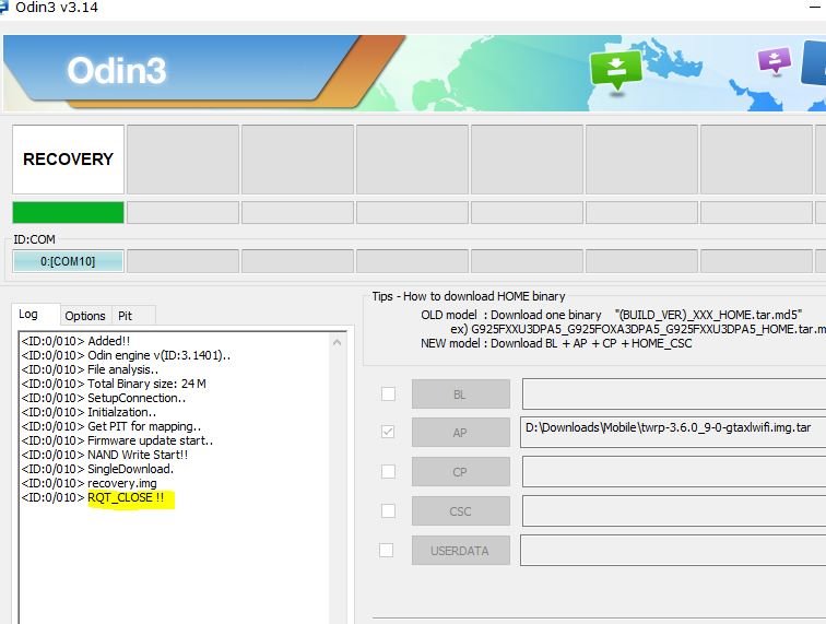

Hallo liebe Gemeinde, ihr seid meine letzte Hoffnung,
bislang konnte ich viele Probleme dank Euch lösen, aber mein derzeitiges Problem beschäftigt mich nun seit 2 Tagen.
Model:SM-T580
TRWP:twrp-3.6.0_9-0-gtaxlwifi.img.tar (auch niedrigere probiert)
ROM: Derzeit StockRom (chinesisch!!!!-ist das einzige was ich beschaffen und installieren konnte)
ODIN:3.14
Entwickleroptionen sind freigeschalten und ebenso USB-Debugging und OEM
Ich hatte ein funktionierendes Image 18.1.xxxxx ich wollte es manuell updaten, da hatte ich gesehen, dass es für trwp auch ein Update gab, wollte ich erst das flashen, gesagt getan, seitdem ging nichts mehr.
Habe mit Mühe und Not ein chinesisches Stockrom gefunden und zum Laufen gebracht,
aber ich will das Ding wieder rooten, trwp raufmachen und ein aktueles LOS raufspielen, aber nix geht mehr.
Es scheint als ob der Bootloader gesperrt ist und ich kriege das einfach nicht mehr entsperrt.
In den Downloadmodus komme ich, wenn ich trwp raufflashen will bleibt mein Odin bei RQT_Close stehen und geht nicht mehr
ADB-Setup habe ich installiert, mein Tablet wird in der Eingaubeaufforderung nach dem Befehl nicht angezeigt.,
also auch hierüber kann ich den bootloader entsperren.
Ich weiß nicht wie ich den bootloader entsperren soll,sofern es denn auch wirklich daran liegen sollte.
Auch weiß ich ich nicht wo ich ein deutsches funktionierendes Stockrom mit 4 Teilen herbekommen kann um das erstmal einzuspielen,
die meisten, die ich gefunden habe waren für ODIN: BL/AP/CWC aber eine CP-Datei war nirgends dabei, die ich bei Odin einspielen könnte.
Bin für jeden Ratschlag dankbar
Hi @pablo_77

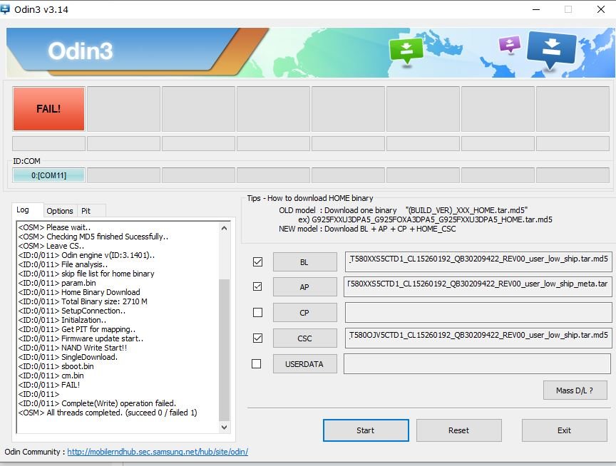

Danke dir für die superschnelle Antwort, ich kriege die deutsche StockRom nicht rauf
Was ist mit der Bootloadersperre?
Oder was mache ich falsch?

Nimm mal meinen Odin, den Bootloader musst nicht entsperren du musst nur den OEM Unlock an machen in den Entwicklereinstellungen

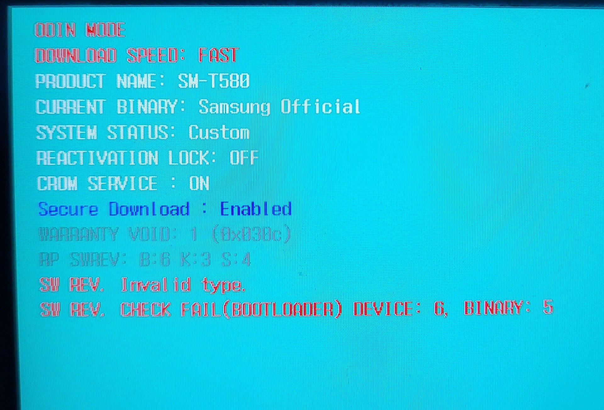

Keine Chance,
bitte schau dir mal die Meldung im Downloadmodus an,
nachdem ich versucht habe die Dateien über Odin zu flashen
Hier das Bild
Die Meldung sagt, dass dein Bootloader zu neu ist, bzw. die Firmware nicht zu deinem Gerät passt
Hmmmmh....und was kann ich nun machen?

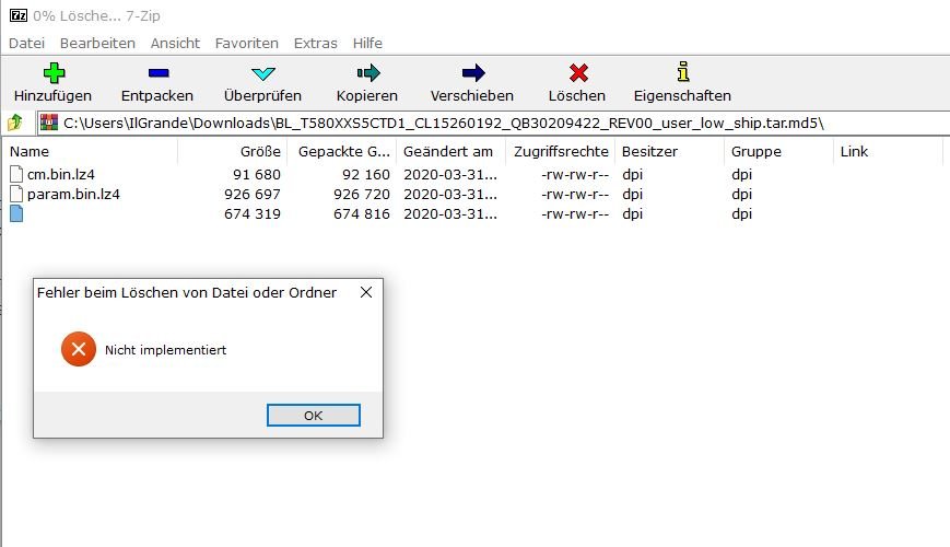

Entpacken und löschen der Datei ist kein Ding mit winrar und 7zip, aber wie kriege ich den Ordner wieder als md5-archiv komprimiert?
nicht entpacken, einfach nur öffnen
7zip öffnen --> BL Datei innerhalb vom 7zip doppelt anklicken --> bin Datei löschen --> 7zip schließen

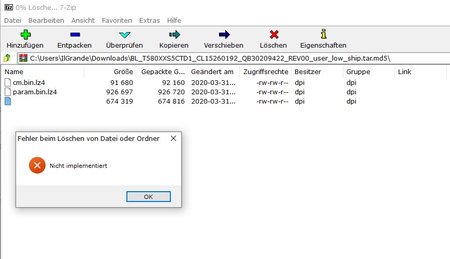

irgendwie stelle ich mich blöd an, datei lässt sich nicht löschen.
Gehe auf das BL-Archiv, öffne mit 7zip,rechte Maustaste auf die Datei im Archiv-Löschen-Fehlermeldung
stimmt hast recht, na dann auspacken, die bin löschen
dateien markieren --> rechte Maustaste --> 7zip --> zu einem Archiv hinzufügen --> Archivformat = tar --> OK

Samsung lässt nicht zu den Bootloader zu downgraden, das ist das Hauptproblem.
Eine ältere Version vom TWRP kannst auch nicht flashen mit ODIN z.B. die 3.5.0, weil laut deinem Bild im Download-Mode ist soweit alles offen
