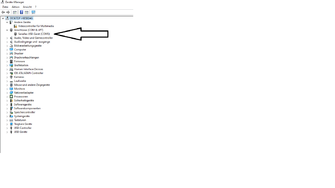

keine ahnung was ich gemacht habe aber wenn ich denn treiber deinstall tue dann kommt er immer weider wenn ich das tab anschließe Unbenannt.png
sieht doch gut aus, kannst mit der Anleitung und Odin anfangen.:D

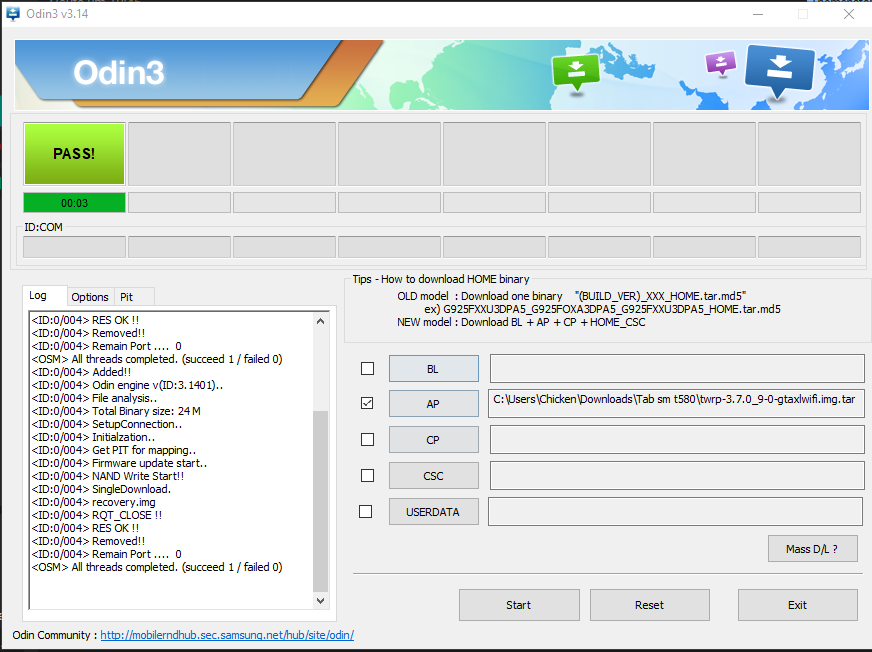

Danke habe jetzt denn treiber daruf denn man brauch nur habe ich das problem das ich kein TWRP logo sehe und komme dann in denn recovery modus habe die version benutzt
Nachtrag: mit twrp-3.6.2_9-0-gtaxlwifi.img.tar ging alles

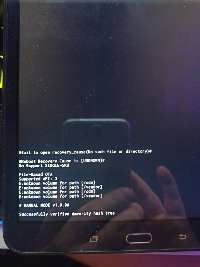

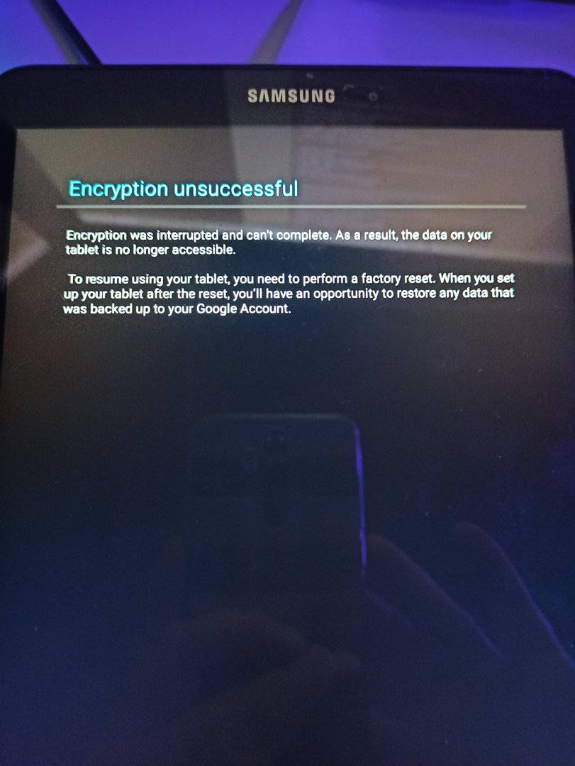

Soweit fertig aber was das denn
Laut dem [EOL][ROM][SM-T580][UNOFFICIAL] LineageOS 18.1 | Android 11 (Root / Custom-ROMs / Modding für Samsung Galaxy Tab A 2016 (10.1))
Hast du aber noch nicht den TWRP drauf.
Die besten Ergebnisse hatte ich mit "auto reboot" im ODIN deaktivieren, nachdem flashen vom USB trennen und dann reboot (alle Tastern gleichzeitig gedrückt halten, bis das Display aus geht) und dann sofort die Tasten für den Recovery drücken und halten bis das TWRP Logo kommt.
Halte dich einfach an die Anleitung: [EOL][ROM][SM-T580][UNOFFICIAL] LineageOS 18.1 | Android 11 (Root / Custom-ROMs / Modding für Samsung Galaxy Tab A 2016 (10.1))

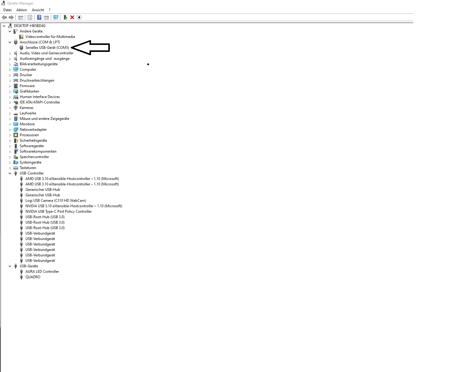

Leider nicht - und ich sehe auch im Gerätemanager keine Devices...Screenshot 2025-01-05 122224.png
Habe leider nur zwei USB A Ports und an beiden (mit unterschiedlichen Kabeln) wird das Tab nicht erkannt :-(
Bin für jede Idee und Tipp dankbar.
Im Download Modus ist das Tablet aber?
