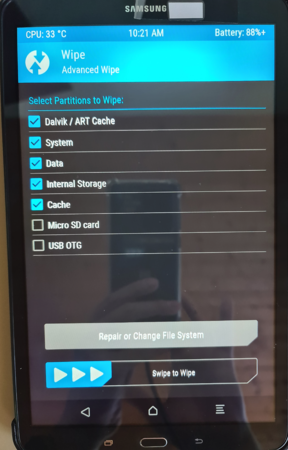

So, jetzt läuft es. Hatte noch Fehler, dass "/data" etc. nicht gemountet werden konnte. Dann habe ich im TWRP erst Advanced->Partition SD Card->Internal Storage ausgeführt und dann die oben genannten Schritte ausgeführt.

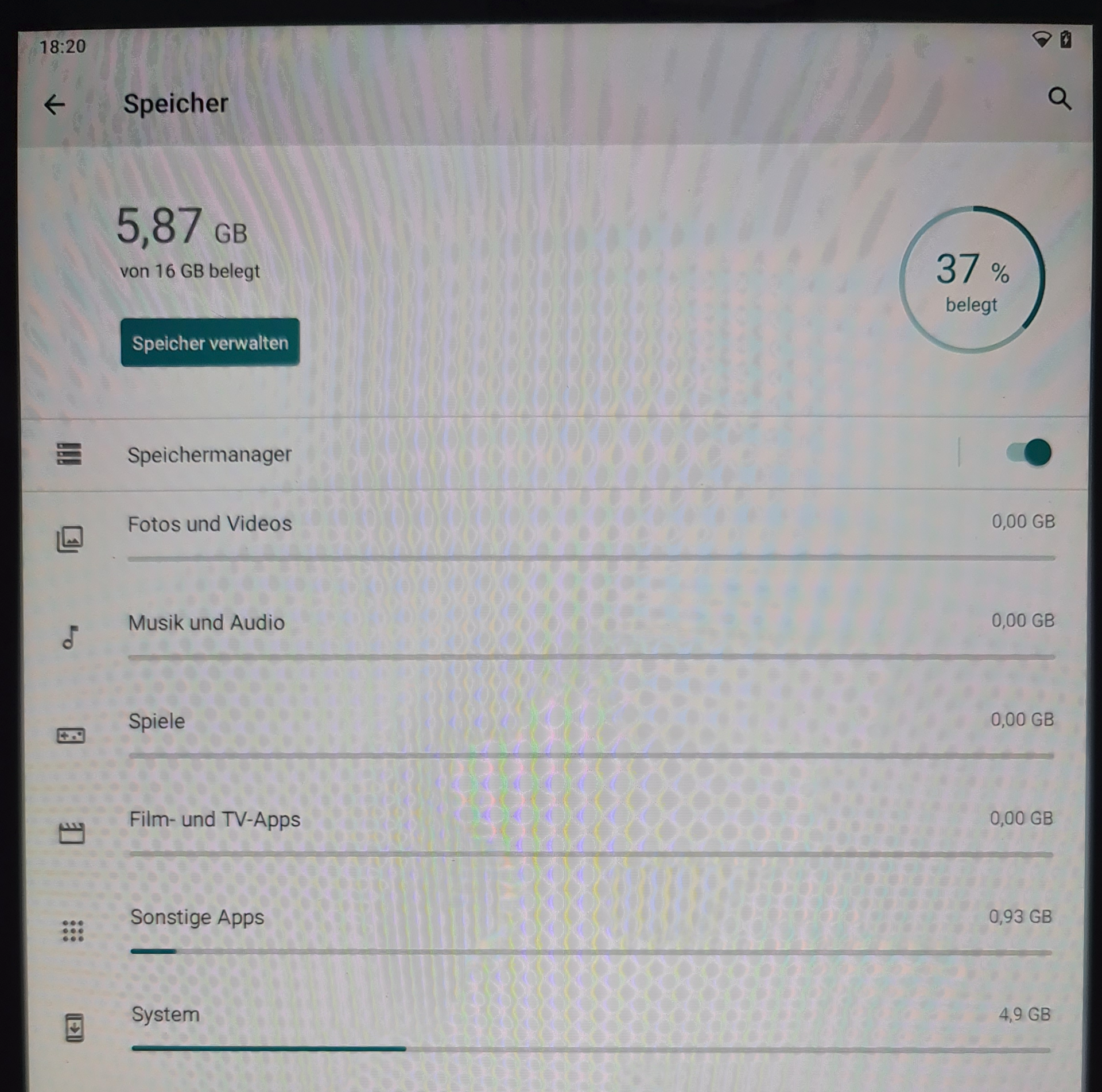

Was jetzt allerdings seltsam ist, dass ich keine Apps aus dem Play Store installieren kann. Es heißt dann immer, dass nicht genügend Speicher vorhanden wäre. Laut Speicherverwaltung ist aber genügend Speicher da:
Was habe ich denn jetzt verbastelt? 😟

Du hast eine SD-Card im Tablet, richtig?
Dann fehlt dir noch /data als Speicher, 1x in den TWRP booten --> Wipe partition --> Schieberegler nach rechts ziehen --> reboot in System
Das sollte es dann gewesen sein.

Dann wirst Data wahrscheinlich nochmal formartieren müssen im TWRP und lass bitte die SD-Karte bis alles läuft drausen
Reaktionen: MrIL und Netsmurf
Okay, also
Tablet ausgeschaltet
SD-Karte raus
In TWRP gebootet
Format Data -> yes
Reeboot System
Und jetzt wieder neu einrichten
Ich berichte in Kürze... 😂
Juhu, jetzt geht's! 😃👍
Kann ich mich jetzt trauen, die SD-Karte wieder einzustecken?
Sorry, musste in die Kirche ....
Klar, jetzt darfst sie wieder stecken und wichtig NICHT als interner Speicher verwenden. :)
