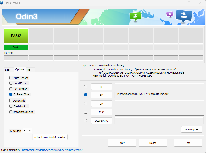

Guten Morgen allerseits :) Kurze Frage: Ich habe schon diverse Geräte mit Lineage ausgestattet, daher habe ich schon ein paar Kenntnisse. Ich habe auch ein SM-T585 das ich wiederbeleben möchte. Gibt es hier etwas zu beachten? Oder kann man wirklich einfach TWRP aufspielen und dann Lineage installieren? Kommt mir irgendwie fast zu einfach vor :D Die meisten Hersteller machen es einem ja dann doch nicht ganz so leicht. Gibt es irgendwo eine Anleitung, die man beachten sollte? Habe mir gestern abend schon mal alles heruntergeladen, wollte aber vorher sicherheitshalber doch mal nachfragen, ob es eine Besonderheit gibt. Ansonsten freue ich mich schon darauf, mein altes Tab wieder mitnehmen zu können :)
Reaktionen: h0sch180 und fungolfer

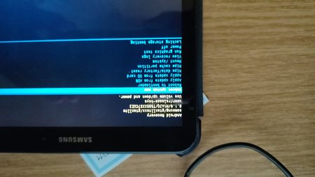

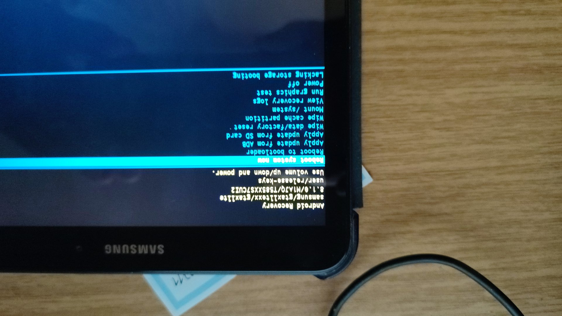

Also ich habe TWRP installiert, aber es bootet nicht ins TWRP, sondern es versucht immer eine Systemaktualisierung zu installieren. Gibt es eine Tastenkombination, die direkt ins Recovery bootet? Auch wenn ich über platform-tools ins Recovery boote kommt dieser Bildschirm. Nach etwa 20 Sekunden kann ich dann ein normales Android Recovery sehen, aber irgendwie gelingt es mir damit nicht Lineage zu installieren. Fehler 21 war es, glaube ich. Irgendwer ne Idee? :)

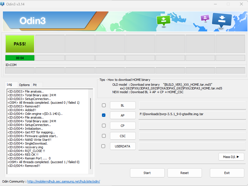

1. Flash den TWRP und schalte in Odin den automatischen Neustart aus
2. Wenn der Flashvorgang erfolgreich war, trenne die USB-Verbindung
3. Drücke alle Tasten, bis das Display ausgeht
4. Dann nur noch Power, Volume + und Home
5. Wenn das Display wieder an ist kannst Power los lassen
6. Wenn du das TWRP logo siehst, kannst die anderen Tasten auch los lassen.

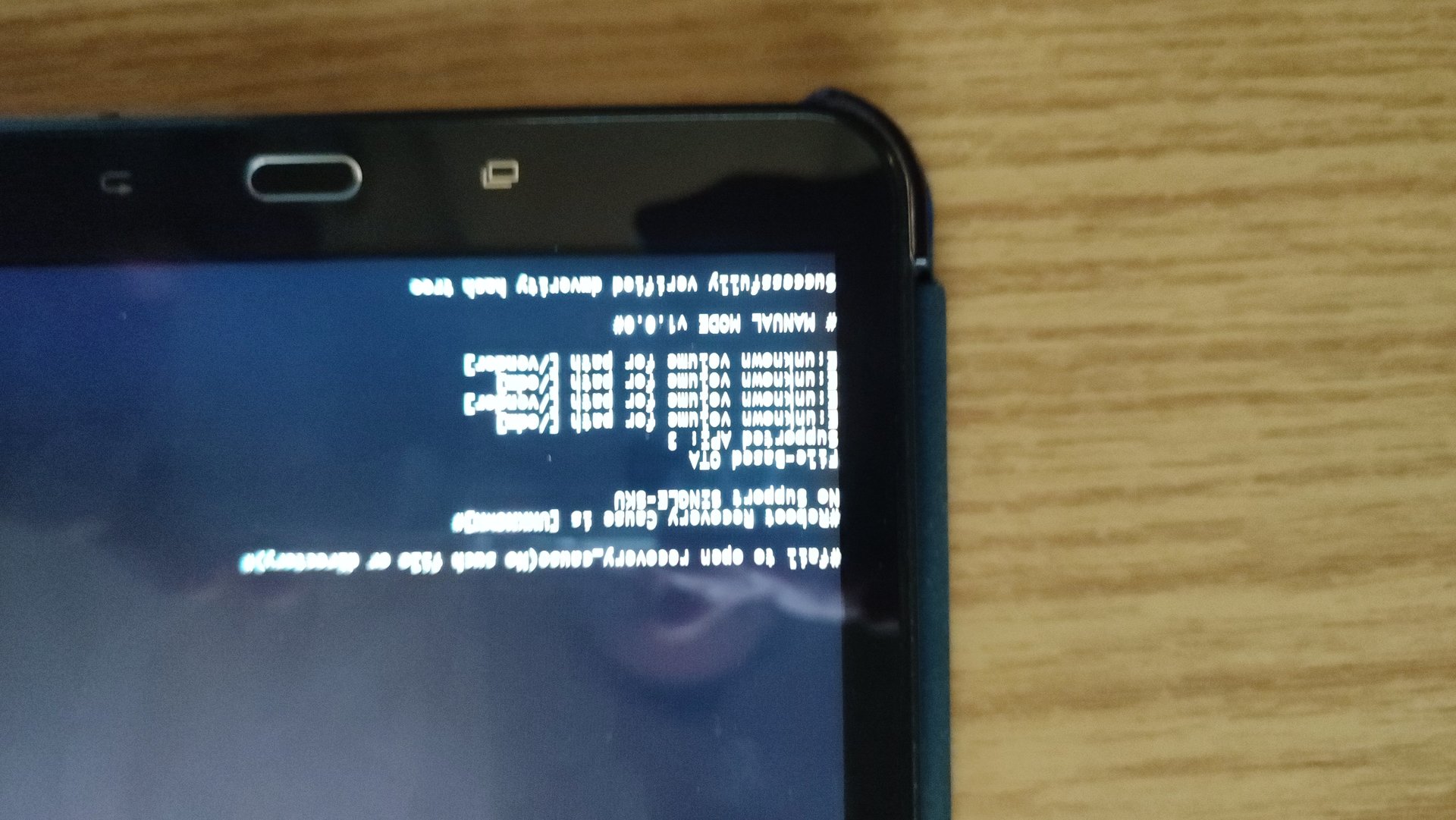

ok, also Reboot ist aus. Flash ist erfolgreich (im zweiten Versuch) dann bootet er wieder ins Android Recovery. Ich verstehe das nicht.

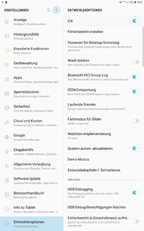

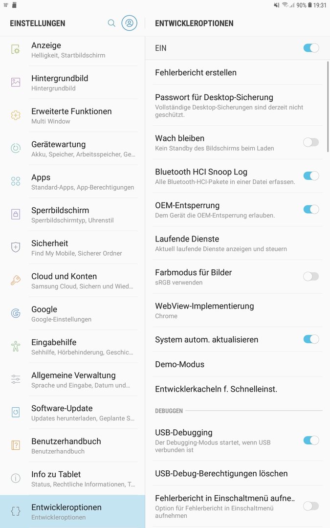

Die OEM-Entsperrung hast du in den Entwickleroptionen schon angeschaltet, oder?
Reaktionen: fungolfer
Jupp, alles angeschaltet:
Jetzt läufts :) Vielen Dank. Keine Ahnung, warum das so nicht wollte, ich habs nochmal mit der TWRP 3.5.0.9-0 gemacht und BINGO! Vielen Dank :)
