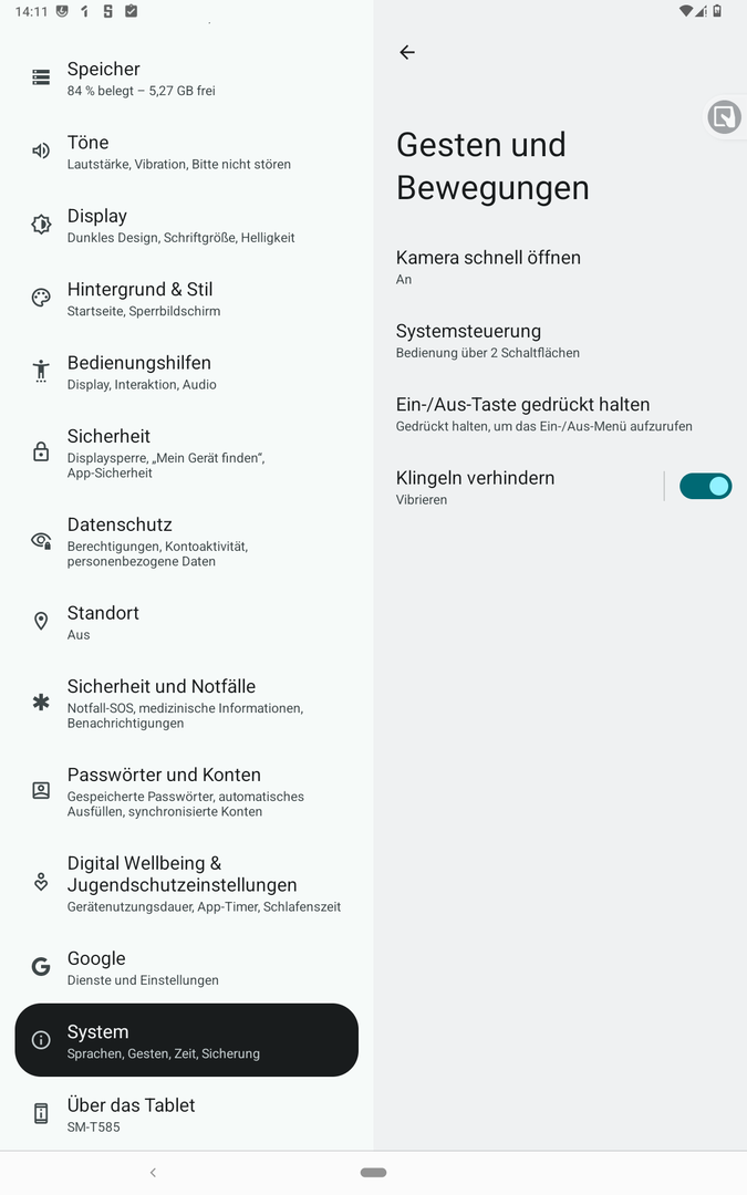

hi, ich habe seit der Installation dieses bewegliche Symbol für den Einhandmodus an der Seite. Angeblich soll es unter -> System -> Gesten und Bewegungen die Option geben, dieses Symbol dauerhaft zu deaktivieren. Bei mir findet sich da aber nichts (siehe Bild) . Wie sieht das denn bei euch aus?

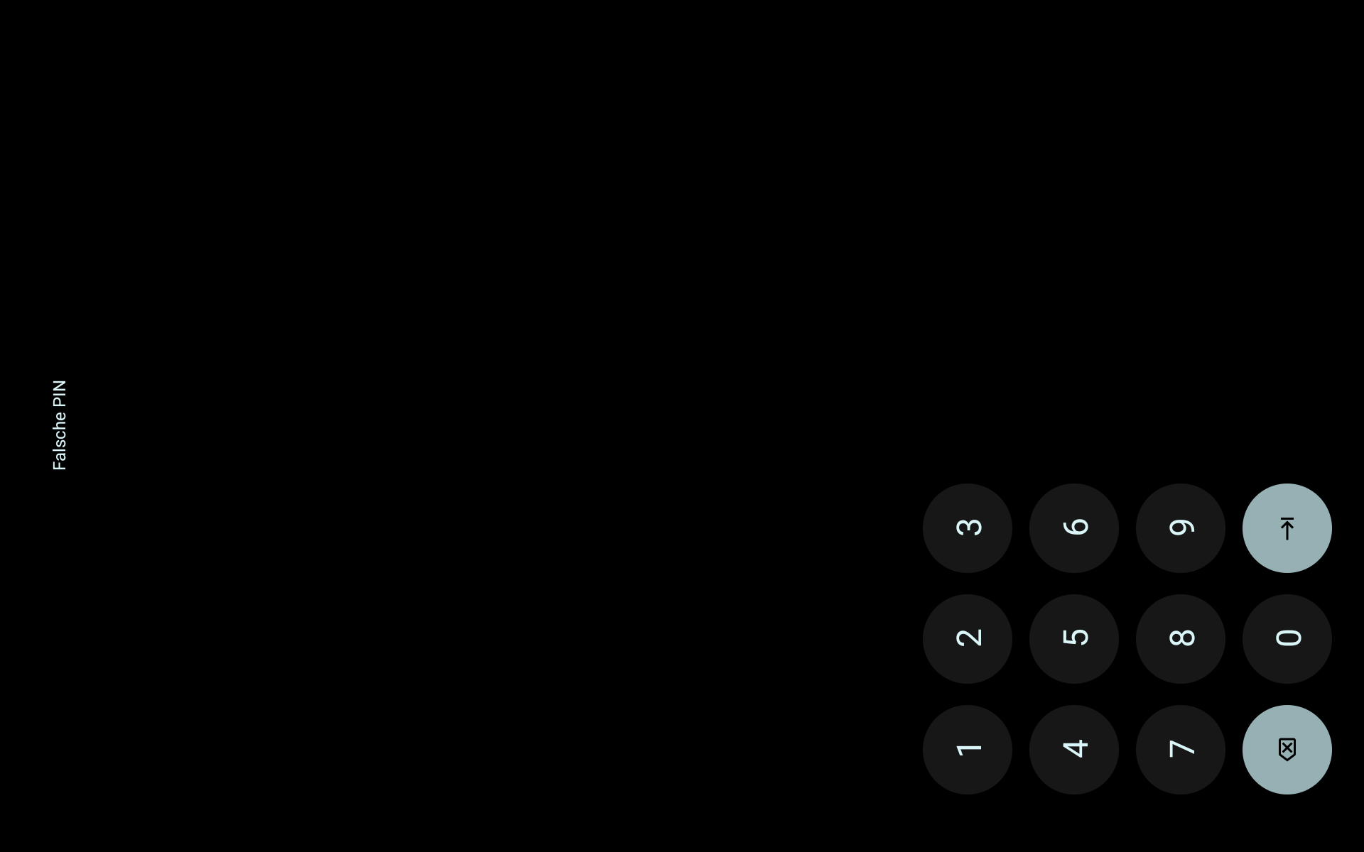

Hat jemand auch diese Problem beim Sperrbildschirm wenn man das Tablet im Querformat verwendet? Sowohl mit automatischen drehen aktiviert als auch deaktiviert :/
(Das Bild hat seine originale Orentierung)
