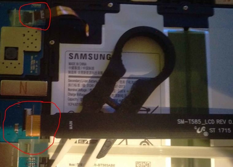

TheLongMan schrieb:
TheLongMan schrieb:
@Astronaut2018 Vielen Dank für deine Hilfe!
Sorry, eine richtige Hilfe war ich ja nicht.
Im Moment fällt mir nix mehr ein.
Wünsche dir noch viel Erfolg!
maik005 schrieb:
Dann lass das lieber jemanden machen?
Zu spät! Ich habe ein Kabel gezogen, das vom Akku ins Gerät ging und auf dem ich per Lupe "P- CNT P+" entziffern konnte... erschien mir plausibel.(oberer roter Kreis)
Aber das Bildschirmkabel(?) hat sich auch gleich "entkoppelt".
Ob ich das jemals wieder reingefrickelt bekomme?
@TheLongMan
Die sind schnell defekt!
Lass das lieber jemanden mit Feinmotorischen Fähigkeiten machen.
Ist aber eigentlich recht leicht.
Das Kabel könnte auch vom USB Anschluss sein?
bleibt auf dem board noch irgendwo energie gespeichert, wenn man den akku zieht?
Naja, da gibt es bestimmt paar Kondensatoren irgendwo...
Vielleicht hilft das.
Reaktionen: maik005
@Astronaut2018
das klärt zumindest, dass das Kabel was @TheLongMan versehentlich mitgelöst hat tatsächlich das Displaykabel ist.
@Astronaut2018 Danke, das hilft mir sehr! Also war das Kabel richtig. Mal schauen, ob ich es dann nachher wieder rein bekomme...
Melde mich dann.
Reaktionen: HerrDoctorPhone und Astronaut2018
@TheLongMan
mach vorsichtig und in Ruhe.
Und lass dich dabei nicht hetzen.
Ich würde das Tablet mit abgeklemmten Akku bis morgen liegen lassen, damit sich die Kondensatoren richtig entladen können.
Vielleicht macht das Tablet dann morgen was wir uns erhoffen, nämlich in den Download Modus zu starten.
Die Fehlermeldung besagt das ein Update schief gelaufen ist und ich schätze das der Bootloader zerschossen ist.
ach ja...
du liest es nicht...
Aber diese Notfallwiederherstellungsmodus ist identisch mit dem Download Modus..
TheLongMan schrieb:
Sollte ich also vor einem erneuten Versuch erstmal laden?
besser wäre es etwas zu laden.
Wenigstens eine halbe Stunde oder so.
So, habe die Kabel offensichtlich richtig gesteckt und sehe nun wieder das gewohnte grüne Bild. Momentan hängt das Tablet am Ladegerät; werde dann nachher einen neuen Versuch starten.
Wenn @maik005 richtig liegt, bin ich ja im Downloadmodus; dann sollte doch mal was passieren.
