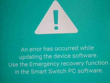

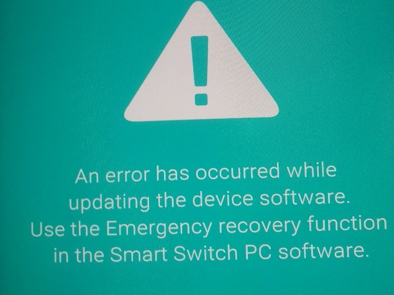

habe hier o. g. Gerät von einer Kollegin und benötige fachkundige Hilfe.
Wenn man das Gerät startet, kommt sofort der grün-türkise Bildschirm, den ich mal als Foto beilege. Das Tablet lässt sich dann auch nicht mehr bedienen und auch Tastenkombis (power/laut/leise/home) ergeben kein anderes Bild. Ich kann definitiv ausschließen, dass die Kollegin irgendwelche Aktivitäten wie Flashversuche oder ähnliches versucht hat. Sie war mit dem Teil beim Mediamarkt, wo man ihr anbot, das Gerät gegen eine Sofortzahlung von 50€ einzuschicken. Die Diagnose lautete "Speicher defekt". Sie hat das erstmal abgelehnt. Das Gerät erhielt sie vor ca. 3 Jahren bei der Verlängerung eines Mobilfunkvertrages von Vodafone für lau.

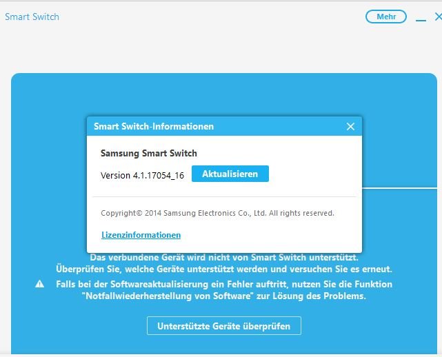

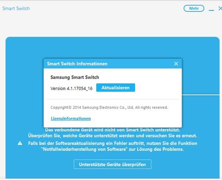

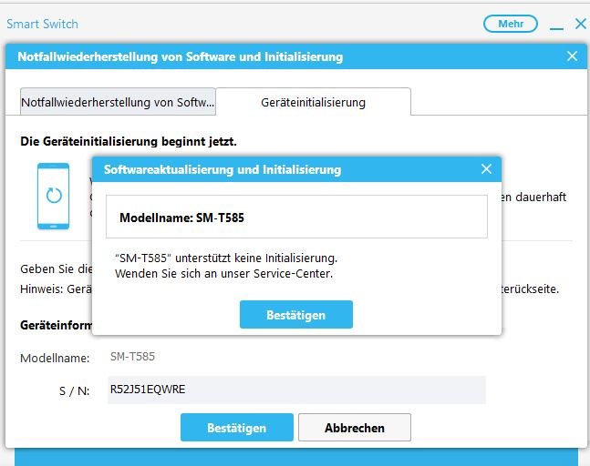

Ich habe jetzt mal die aktuelle Smart Switch Software installiert, aber da gibt es kein Initialisieren mehr; ich fand dann im Netz(hier?) den Link auf eine ältere Variante, wo das noch enthalten ist. Aber nach Eingabe von Typ und Seriennummer werde ich an den Herstellerservice verwiesen, da das T585 nicht unterstützt werde.

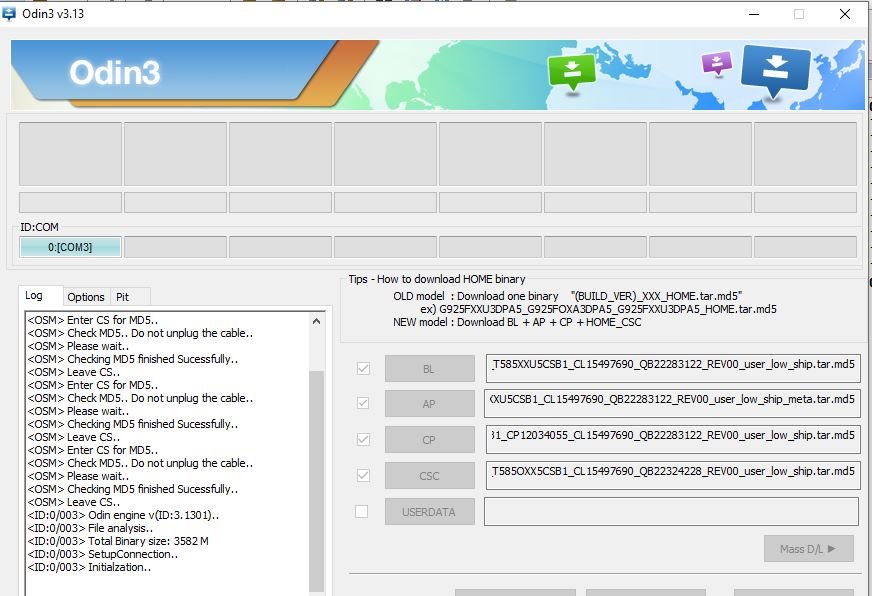

Auch ein Flash-Versuch mit Odin bringt nichts; auch nach mehreren Stunden steht da noch "Initialize..."

Ich habe die von dir genannte Odin-Version verwendet. Die Firmware habe ich mit Frija geladen. Das Problem ist eben, dass der Flash "in den grünen Bildschirm" überhaupt nicht startet. Auch nach Stunden steht da nur "Initialize..."

Habe jetzt nochmal mit SamFirm die FW geladen; es ist exakt dieselbe, welche mir Frija besorgt hatte.

Ich denke nicht. Das Tablet ist, seit ich es bekam, in diesem grünen Fehlerbild. Und es geht auch nicht auszuschalten, sondern irgendwann ist dann mal der Akku leer und dann geht auch der Bildschirm aus. Wenn ich es dann an die Steckdose hänge, kommt sofort die oben abgebildete Meldung. Entschuldigung, falls das bisher nicht klar wurde.
Da jedoch in der von @maik005 verlinkten Anleitung auch bei dieser Meldung einfach weiter gemacht wird, hatte ich wieder Hoffnung...

Er ist doch im Notfall Wiederherstellungmodus.
Siehst du doch.
Was anderes geht nicht mehr.
Entweder ist ein Update fehlgeschlagen.
Oder das Gerät defekt.

Ich habe gegen 9.30 Uhr einen neuen Versuch gestartet, nachdem das Gerät die ganze Nacht am Ladegerät hing. Vor dem Anschluss an den PC habe ich mit Power+Leise neu gestartet, aber es scheint NICHTS zu passieren?
Gerade eben (also nach über 3 Stunden!) habe ich folgenden Screenshot gemacht:
Was mich ein wenig wundert: Obwohl der Download als "Odin3 v3.13.1" bezeichnet ist, sieht mein Menü etwas anders aus als in den Bildern vom oben verlinkten Thread.
Kann ich den Versuch abbrechen? Ab in die Tonne oder gibt es noch Hoffnung?

Zu Smart Switch hatte ich bereits im Eröffnungs-Post geschrieben, dass das SM-T585 offensichtlich NICHT unterstützt wird.
