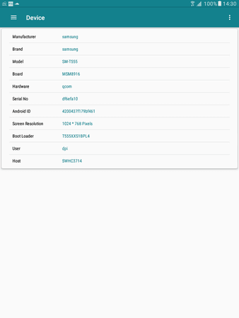

Moin,
ich hab ein samsung galaxy tab A3, es ist gerootet, ich kann soundmods wie atmos oder viper 4 arise usw flashen und sie funktionieren auch. Ich habe versucht diverse roms zu flashen, die installation läuft anstandslos durch, nur sobald ich dann ins system booten möchte, startet immer wieder das recovery, in den downloadmodus komme ich über die tasten ohne probleme. Ich muss dann erst wieder die firmware flashen bevor ich was machen kann. Hat jemand eine idee?
Bearbeitet von: Onslaught - Grund: Threadtitel angepasst und bitte öfter die Shift-Taste nutzen - Gruß Onslaught
Hi,
kurze Rückfrage:
  • Zu Tab A3 fällt mir auf Anhieb erstmal garnix ein.
    Könnte aber an mir liegen :D.
  • Es gibt diverse Tab 3 (dann passt aber Dein "9,7" irgendwie nicht).
  • SM-T555 wäre ein Galaxy Tab A ?
Was hast Du jetzt wirklich?
Gruß von hagex
@hagex
moin, hilft das bei der klärung? Gruss
Reaktionen: hagex
Danke!
Dann sollte es hier im Thread jetzt passen.
Gruß von hagex
