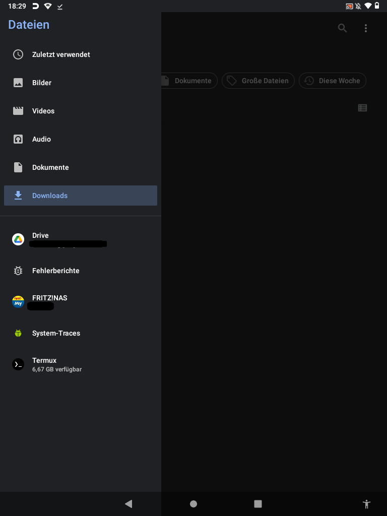

- Könntet ihr bitte schauen ob ihr über den Standard-Dateimanager des Rom (App "Dateien", also das grüne Ordnersymbol) auf die externe Speicherkarte zugreifen könnt?
Bei mir wird keine SD-Karte angezeigt. Ich kann auch nicht wie bei älteren Android-Versionen über die 3 Punkte rechts oben die internen Speicher und die SD-Karte einblenden.
Könntet ihr dann schauen ob ihr in der App Titanium Backup in den Einstellungen den Backup-Ordner auf einen Ordner auf der SD-Karte setzen könnt? Ein Klick auf "Ort des Sicherungsordners" öffnet diese App "Dateien". Allerdings wird überhaupt nichts angezeigt.
Wenn ich die App "Dateien" separat starte, dann kann ich auf der linken Seite wenigsten einige vordefinierte Ziele wie "Zuletzt verwendet", "Downlads", "Bilder", "GDrvie" usw. wählen.
Mein Gerät ist mit Magsik gerootet und ich habe auch den Total Commander installiert.
Damit kann ich auf die meisten Ordner auf der SD-Karte auch lesend und schreibend zugreifen. Nur beim Klick auf den Ordner "Android" auf der SD-Karte habe ich trotz Root keinen Zugriff. Es erscheint eine Meldung dass der Zugriff ab >= Android 11 eingeschränkt sei und man den Zugriff im folgenden Dialog freigeben müsse.
Ein Klick auf ja bringt genau das gleiche leere Fenster wie bei Titanium Backup.

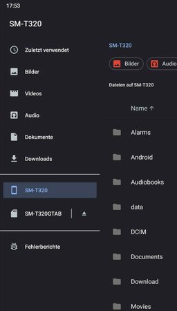

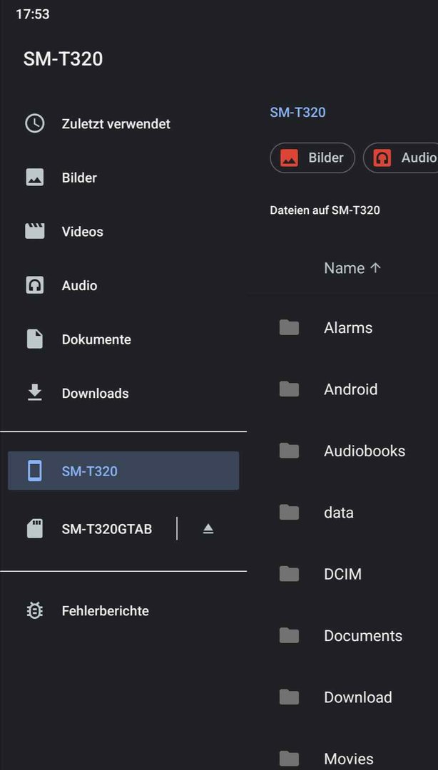

Ja ich kann von der Standart APP " Dateien " auf meine ext.Sdcard zugreifen.
Es sollte dir links wo dir deine int.Sdcard angezeigt wird auch deine ext.Sdcard sichtbar sein.
Wird dir den mit der APP Dateien der in hält von Android angezeigt.

@bierma32
also bei mir sieht das Menü links so aus

Wird deine ext.Sdcard unter TWRP merkannt und kannst du sie einbinden ?
Formatier zum Versuch eine Sdcard am PC neu.
Frage am Rande? Gibt es Grund warum du noch auf LOS 18 bist ?
Müsste zum Test bei mir ein Backup erstellen und LOS 18 installieren, bin mir aber zu 100℅ sicher das meine ext.Sdcard immer kannst wurde , da ich diese seit Android 6 im Tab habe.
