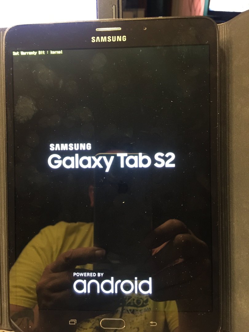

Hallo zusammen, kann mr jmd helfen ?
wollte mein T719 rooten und habe es nach der Anleitung von xda - Dev gemacht....
hatte soweit alles funktioniert, nur nach dem starten ging kein WiFi mehr.... hab dann nochmals die FW drauf gespielt danach root weg, dann nochmals alles von vorne und nun läd das Tab nicht mehr...
bleibt immer an dem Punkt stehen (s. Anhang)
Ok, habs wieder hin bekommen, allerdings lässt sich die aktuelle software T719XXU1APK6 nicht einspielen,
habe mom. nur T719XXU1APK4 mit wifi problem.
Hilft da vielleicht das einspielen einer recovery.img ??
weis jmd rat ?

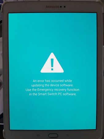

heute Morgen bekam ich von meinem Tab S2 die Info, dass ein neues Update bereitsteht.
Also Smart Switch gestartet, um ein Backup zu starten. Nachdem das Backup erfolgreich abgeschlossen war, hab ich das Update via Smart Switch gestartet. (Vorher habe ich alle Updates immer direkt von dem Gerät gemacht.)
Anschließend hab ich den Computer (MacBook Pro) alleine gelassen und war Einkaufen und Mittag essen.
Als ich zurückkam, war beim Computer der Bildschirmschoner an und auf dem Tablet erschein eine Fehlermeldung.
Smart Switch sagte mir, dass das Update gescheitert sei und ich eine Notfallwiederherstellung starten sollte.
Also hab ich beim Tablet via "Lautstärke klein" und "Bildschirm sperren" ein Reset durchgeführt.
Dabei erhalte ich nun folgenden Bildschirm:
("An error has occurred while updating the device software. Use the Emergency recovery function in the Smart Switch PC software.")

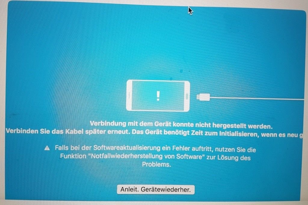

Wenn ich anschließend am Computer Smart Swich starte und das Tablet via USB verbinde, erhalte ich folgenden Fehlermeldung:
("Verbindung mit dem Gerät konnte nicht hergestellt werden. ...")
Leider komme ich hier nicht weiter, denn wenn ich der Anleitung folge, komme ich exakt wieder an diese Stelle.
Kann mir bitte jemand hier weiterhelfen?
@ThomasH78
bei SmartSwitch oben auf "Mehr" und dann Notfallwiederherstellung.
