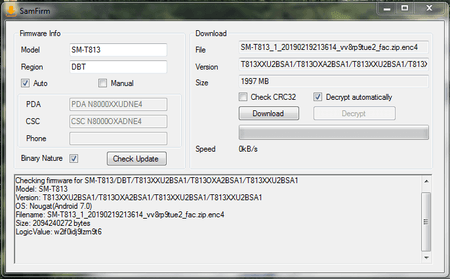

3.) SamFirm v.0.3.6 runterladen
4.) Samsung USB Treiber runterladen
...nun :
USB Treiber entpacken und installieren....
...dann SamFirm entpacken, installieren und als Admin (!) starten
...dort wie auf dem Bild die Haken setzen und die FW runterladen und entcrypten lassen...
....danach die ZIP-Datei 1x entpacken....du bekommst einen Ordner mit mehreren Dateien (BL, CSC usw.)

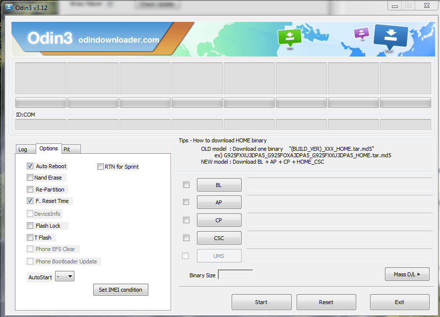

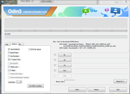

...dann Odin3 entpacken, installieren und als Admin (!) starten...
...bei Odin ---> "Optionen" schauen ob die 2 Haken bei "Auto Reboot" und F. Reset Time" drin sind...mehr nicht !!!
...dann auf "BL" klicken und zum entpackten FW-Ordner navigieren und die BL... *.tar.md5 Datei doppelklicken...danach den Button "AP" klicken, dort kommt die größte Datei (Home....FW) rein usw.
...jetzt das Tab in den DL-Modus bringen und per USB mit dem PC verbinden (kein USB-Hub verwenden!)
...nun auf ID:COM Schnittstelle warten....zB. [ID:0/006] in eckigen Klammern !
Jetzt auf "START" drücken ......
Der ganze Vorgang dürfte so ca. 6-7 Minuten dauern und das Tab startet automatisch... Finger weg :sneaky:
