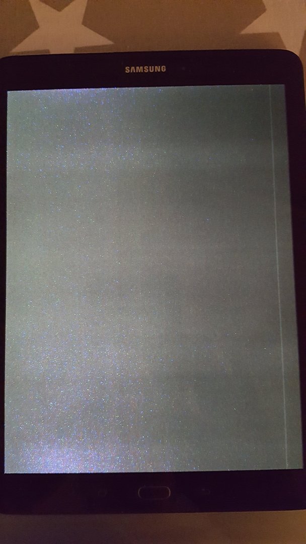

[doublepost=1479999790,1479993263][/doublepost]Leider habe ich mich zu früh gefreut. Nach dem Werksreset sind diese Startschwierigkeiten doch wieder aufgetreten.
Auffällig ist dabei, dass auf der einen Seite ein leichter grün-gelblicher Strich zu sehen ist.
Muss dann ja eigentlich eine Hardware Sache sein, oder?
Hat noch einer eine Idee.....?
LG Hohi

...kannst Du uns eine Hardcopy zeigen?
Also wenn das Tablet Display aus ist und ich den Powerknopf drücke, erscheint sehr oft diese nicht lesbare Anzeige.
Im Anhang habe ich mal ein Handy Foto von diesem Bildschirm gemacht.
Keine Ahnung warum das öfters kommt....
Ok, genau das hatte ich schon einmal, das Problem ließ sich nur durch neu Löten des power ic's beheben.
Lg
Oh weh, hast das irgendwo machen lassen? Ist das ein großer Aufwand? Was mich immer wundert ist, mal muss ich 5x an und aus machen und dann geht es wieder ne zeitlang recht gut.
Ich mach das... Das einzige Problem bei dem Gerät ist nur, dass es sich echt blöd öffnen lässt...
Reaktionen: AMG Design
Danke erstmal für die Aufklärung.
Power ic's sind was genau?
Kann ich mit sowas zu einem PC/Fernsehtechniker gehen oder wo lässt man sowas machen?
LG
Der IC ist für die Spannungsversorgung zuständig, wenn zum
Beispiel ein ball bricht, kann es zu dem Verhalten kommen. Aber am Besten wäre es, wenn man nachmisst,
wenn der Fehler gerade parat ist. Ich weiß es leider nicht, welche Firmen das machen, darum hab ich mich
selbstständig gemacht.
Lg
