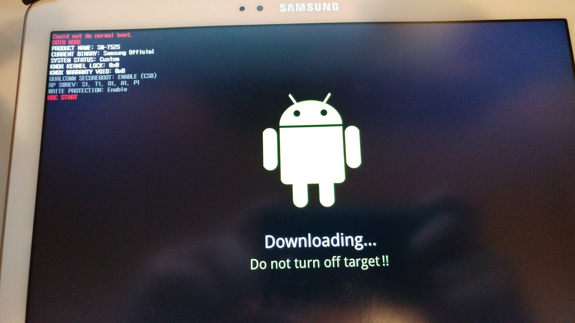

Hallo zusammen.
Mein Tab: SM-T525 LTE (Picasso)
Android: Stock 4.4.4 mit Root
Ich habe mir die offizielle TWRP-App installiert und für mein Tab die passende TWRP-Image Datei mit dieser App heruntergeladen. Danach ebenfalls mit der App das Image geflashed. Nach einem Reboot komme ich jetzt nur noch in den ODIN Mode
Anzeige: Could not do normal boot - ODIN MODE
Was könnte ich falsch gemacht haben und wie bekomme ich mein Tablet jetzt wieder zum Laufen?
Danke schon mal im Voraus für Eure Tips!
PS: Sämtlich Tastenkombinationen funktionieren nicht mehr, ich bekomme nur noch diesen Bildschirm angezeigt. Ich kann nicht mal mehr ausschalten, wie funktioniert das?
Stockrom mit Odin flashen.
Der sicherste weg ist immer noch über Odin das erste mal ein Customrecovery zuflashen. es werden keine Rootrechte dafür benötigt.
