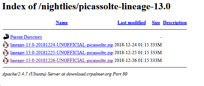

@Witzker
Witzker schrieb:
By the way
Wie macht man denn ein Update der nighties ohne alles neu installieren zu müssen?
da gibts wieder neue
aber wie sehe ich welcher ich drauf habe?
Einstellungen / Geräteinfo / Versionsinfo

TramJens schrieb:
Welche Version hast Du jetzt drauf?
13.0 20181226
Neueres gibts nicht

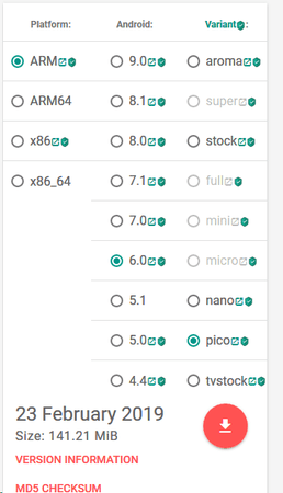

event auch nochmal das google Zeug "bügeln"
kann ich das( ist das so richtig?)
The Open GApps Project
Oder brauche ich nano das YouTube geht?
Möchte nicht zu viel Google Zeug aber bei mini wäre YouTube schon dabei.
Was meint Ihr?
mit TWRP drüberflashen
vorher wieder Wipe cach und dalvic?
Bearbeitet von: hagex - Grund: Bild verkleinert, Gruß von hagex
Wenn du natürlich die Gapps mit dem Nightly flashst kann es sein das deine Daten evtl. vertloren gehen
Mann flasht nur das nightly ohne Gapps.
Nano oder Pico ist das minimum was man an Gapps installieren muss um E-Mail und Kalender zum laufen zu bringen. Alles weitere nach installieren , evtl.deine YouTube app.
