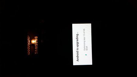

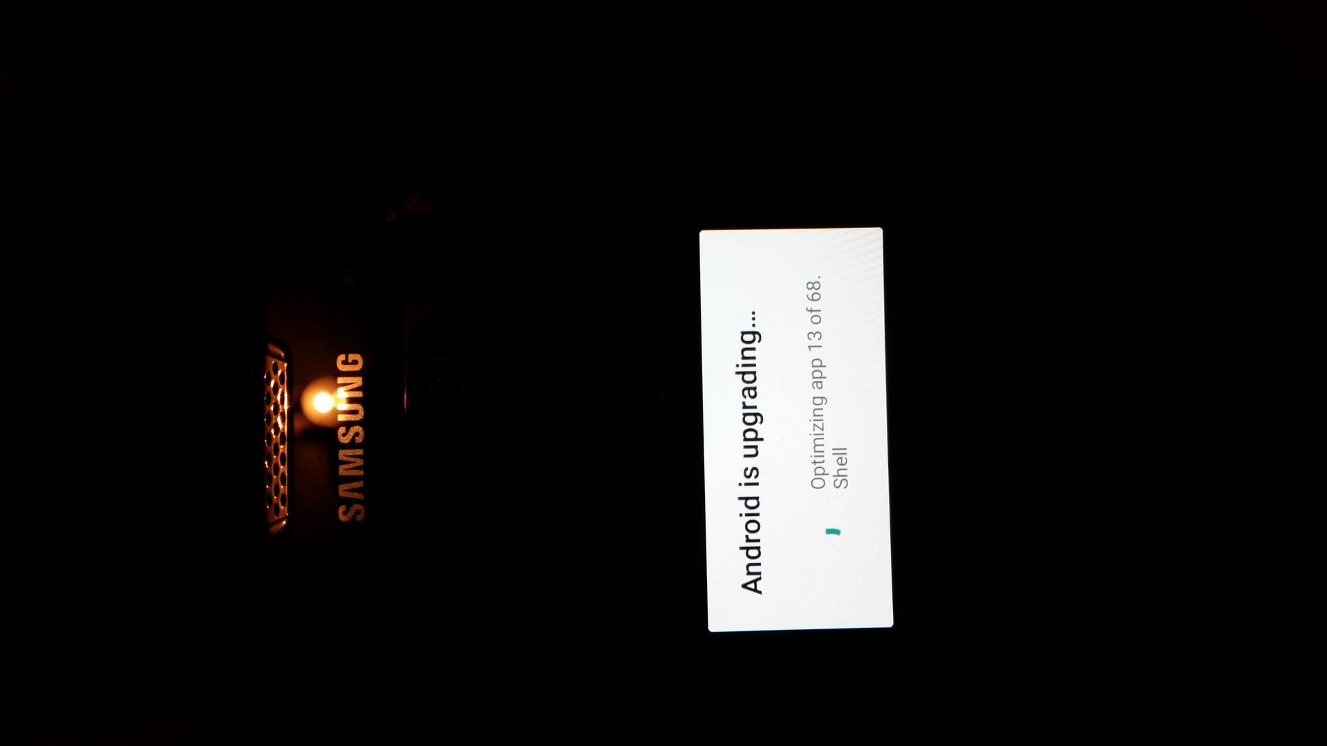

Hallo Funni.
Bei mir , genau wie von dir beschrieben , jedoch nach 5 min Vanir Bootscreen kam ich bis hier :
Du glücklicher hattest wenigstens die Meldung "Android is upgrading..."
Bei mir bleibt nur der (ehemals animierte, nun eingefrorene) Vanir-Bootscreen.
