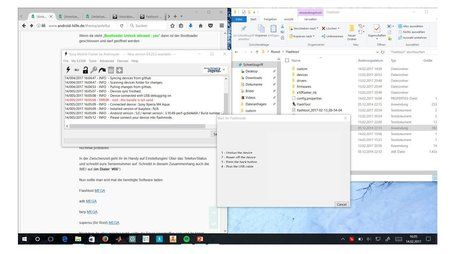

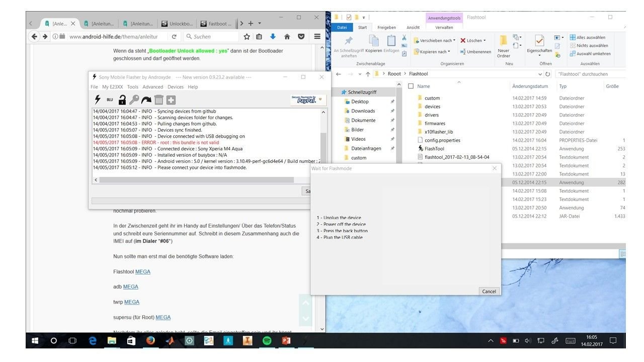

Hi, kann mir jemand sagen, was ich falsch mache, habe die Anleitung bis zu diesem Schritt genau befolgt und das Handy ist rootbar?:confused2:
Handy mit Flashmode anschließen. Sagt dir Flashtool doch.
Also die Anweisungen befolgen nur, dass anstelle von Zurück die Lautstärke oben gedrückt werden muss?
Weil das habe ich schon öfter versucht....
Ist dein Handy auch aus?
Treiber installiert?
PC danach neu gestartet?
Danke für die schnelle Antwort. Also reichen für windows nicht die vier oben genannten Dateien von Mega?
natürlich, aber du musst auch dem Ablauf korrekt folgen, sonst funktionierts nicht.
