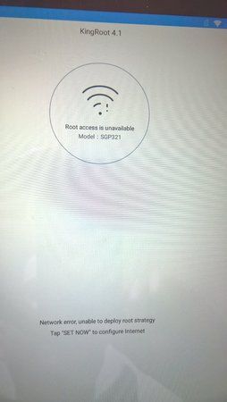

@otti1701 : Bei mir funktioniert schon das Rooten über KingRoot nicht. Hier mal ein Screenshot.
Bemerkung: Der Grund, warum ich rooten möchte ist, dass ich keinen Zugriff mehr auf mein Google Konto bekomme über das Tablet. D.h. ich kann auch keinen Apps aus dem Store laden. Alles andere an Internetfunktionen funktioniert aber...

KingWarrior schrieb:
Du kannst mit Sony PC Companion: PC Companion – Sony Xperia™ support (Deutschland) dein Tablet in Werkzustand zurücksetzen. Wenn nötig, kannst Du vorher eine Sicherung der Daten auf die externe Micro SD Karte machen, im Drawer gibt es eine App "Sichern und Wiederherstellen".

Dann kannst Du bei der Ersteinrichtung mit dem Google Account melden und schauen, ob Du dich einloggen kannst. Nachher muß Du etwa 15 Minuten warten, da Google Play Store und Google Play-Dienste geupdatet werden, beide etwa 90 MB groß. Dann muß Play Store funktionieren.
