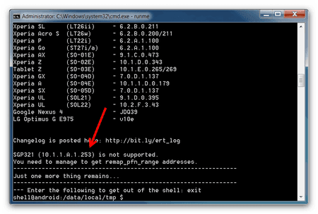

Funktioniert hier leider nicht. Tablet wird nicht unterstützt (siehe Screenshot).
Hast Du ein LTE-Tablet und wenn ja, mit welcher Firmware?
Code:
Changelog is posted here: http://bit.ly/ert_log
SGP321 (10.1.1.A.1.253) is not supported.
You need to manage to get remap_pfn_range addresses.
Japs, deswegen sprang mich das ja so an - Hab ein LTE Tablet allerdings mit der Firmware 10.1.1.A.1.307 ...
Okay, dann eben erst die Firmware, dann rooten ...
Da ist der passende xda Thread, samt download Link für die Firmware UND für das Flashtool ... [FTF] SGP321 10.1.1.A.1.307 Unbranded - xda-developers.
