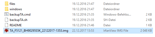

Das wichtigste zuerst sollte sowieso das TA Backup sein. Dafür benötigt man das X auf Android 6 denn dort funktioniert das TA Backup über die Dirty Cow Methode ohne Root. Als Ergebnis sollte eine .img Datei wie im Bild erscheinen

Ich will kein Root sondern habe nur von Android 8 auf 6 downgegraded, und mit dem TA Backupv2 nun eine TA.IMG Datei erstellt.
Damit ist das Backup doch fertig, oder? Die FW x.244 ist doch schon für das rooten und gehört in den nächsten Abschnitt?
