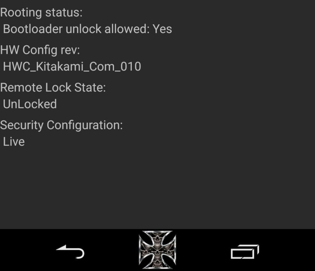

@XPDroid89,
die drm keys werden beim unlock immernoch gelöscht.
Aber tobias.waldvogel hat einen weg gefunden, die gelöschten drm keys zu simulieren und es funktioniert gut.
Im Anhang siehst Du, dass die drm-keys aktiv sind, trotz geöffnetem Bootloader.
Das Bild stammt jetzt von meinem Z5,
aber beim XZ sieht es nicht anders aus.
Das schöne an dem Patch von tobias.waldvogel ist im zweiten Screenshot zu sehen ;)
Es zeigt nen geschlossenen Bootloader, aber der ist definitiv offen und ich hab den AndroPlus Kernel drauf.
