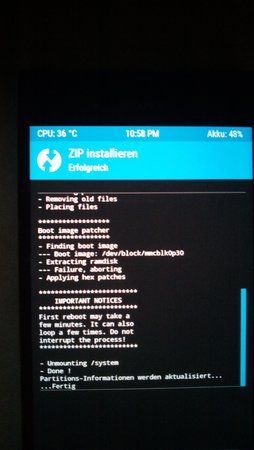

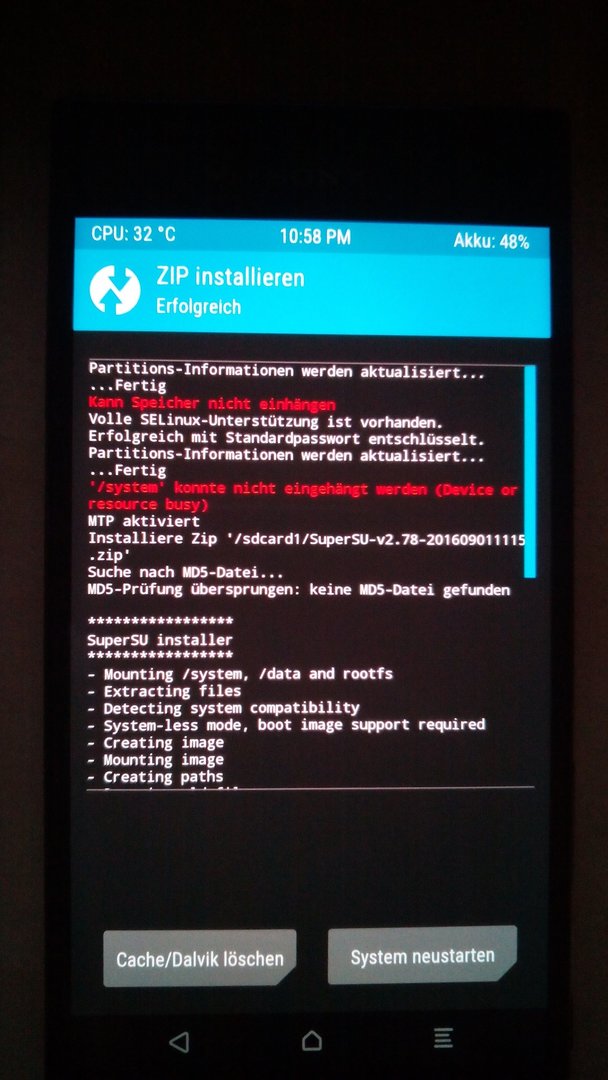

Ich habe es nun hin bekommen den Bootloader zu Unlocken wie auch TWRP zu Installieren jetzt stehe ich vor einem neuen Problem SuperSu zu installieren sieh Bild. Leider bin ich jetzt mit meinem Latein am Ende auch Google spuckt nix aus auf die Fehlermeldung bitte dringenst um Hilfe.

Das rote kannste ignorieren.
Kommt bei meinem Z5 auch öfter, aber es ist dadurch noch nie was fehlerhaft installiert worden

Das Problem ist SuperSu ist bei einem Neustart nicht unter meinen Apps enthalten.
Geh mal in die Entwickleroptionen und aktivier mal die Funktion "oem-entsperrung aktivieren"
Entwickleroptionen schaltet man frei, wenn man in den Einstellungen => Über das Telefon => 7mal auf die Buildnummer tippt
Alles schon gemacht OEM Aktiv etc...
Ok.
Du hast kein Custom Kernel installiert?
Dann verhindert der Kernel bzw die sony_ric wohl das installieren von supersu
