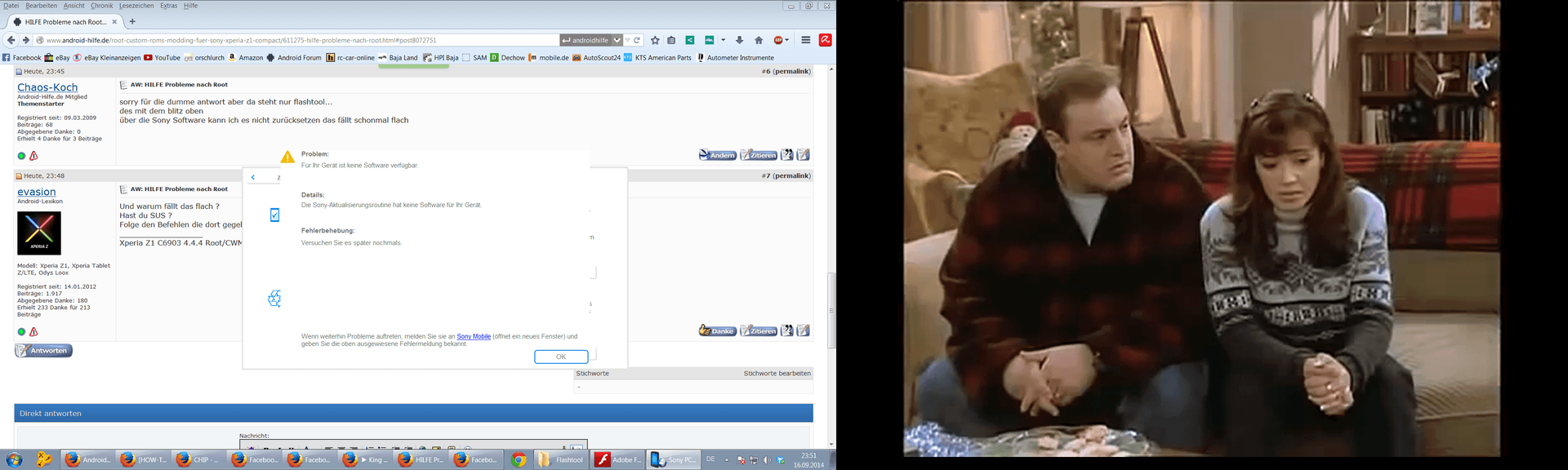

das ist die fehlermeldung die kommt
Du verbindest im Flashtool das Handy im ausgeschalteten Zustand mit dem PC. Das wird dir aber auch eigentlich so vorgegeben vom Flashtool.
ja das habe ich ja auch gemacht. Der flash vorgang ist auch erfolgt...aber leider eben mit der Firmware von Z1 und NICHT vom Compact.
Das Handy startet ganz normal wenn ich den Bildschirm antippe höre ich auch tastentöne aber er bleibt schwarz. am pc wird das handy als Z1 erkannt.und da es einmal hochgefahren ist ist USB debugging aus.
Ja dann lade dir einfach die Firmware fürs Z1c runter und flash die drüber
Das geht ja angeblich nicht ! Warum kann ich nicht verstehen !
Er schnallt es doch bloß nicht! Flastool starten, Handy ist aus und nicht angeschlossen, in Flashtool die korrekte Firmware anklicken und starten. Wenn Flashtool sagt dass du im Flashmodus anschließen sollst dann tust du das!
