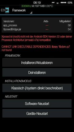

Welche Version von Xposed habt ihr installiert? Bei mir steht im Installer »Xposed ist (noch) nicht mit der Android-SDK-Version 21 oder deiner Prozessor-Architektur (armeabi-v7a) kompatibel.« und »CANNOT LINK EXECUTABLE: …«.
für die Stock ROM .270 nimmt man xposed-sdk21-arm-20150430.zip
und
für CM12.1 (LP 5.1.1) nimmt man xposed-sdk22-arm-20155014.zip
Hallo zusammen auch habe das Problem .
Hab die SDK 22 geflasht aber nix.Es zeigt immer das gleiche an.
Jemand einen denkanstoß, Lösung?

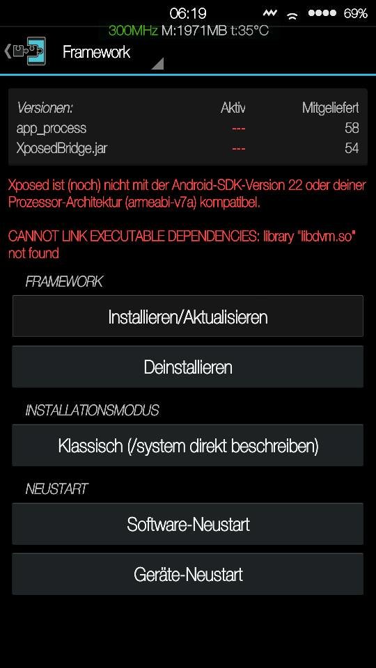

Also Neuiglkeiten.
Hatte die SDK21 geflashed - ging nichts. Dann durch Zufall nach einem Systemabstrutz (macht der CM Mod bei mir ab und an) ging sie auf einmal und lief einwandfrei.
Jetzt wollte CM sich updaten - also hab ich das Ding geupdated - und schwuppts gehts wieder nicht mehr.
Ein IT Freund hat mir mal gesagt, dass Software ein großer Haufen Zahlen und Zufall ist. Eigentlich weiß keiner so genau, was ab dem Zeitpunkt geschieht, an dem man die Enter-Taste drückt. Dem stimme ich voll und ganz zu. :D
Ich werde jetzt nochmal versuchen die Version zu flashen und die App zu installieren.
Andere Frage: Wie kann ich die CM nightly Updates rückgängig machen?!
Wipen unter advance wipe .System ,Dalvik cache und cache.
Danach deine gewählte Rom flashen mit gapps wenn fertig dann nochmal Dalvik u.cache und dann neu booten.
Aber immer mit einem backup im Ärmel.
