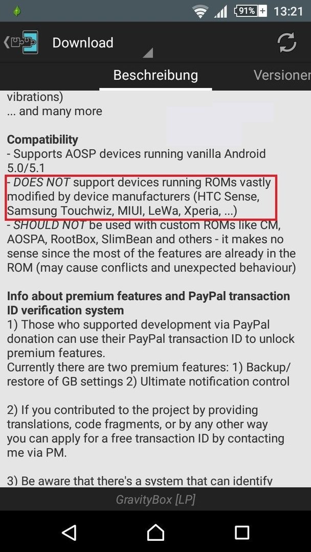

Nur steht in der Beschreibung folgendes, dass es die Stockrom von Sony wahrscheinlich nicht unterstützt (siehe Anhang).
Das hat mich bisher davon abgehalten diese zu installieren.

Probier es aus, ich nutze absolut Stock ROM und hatte auch noch keine andere, außer die jeweiligen Sony Roms.
Hat bis jetzt bei jeder funktioniert. Falls nicht, deinstallierst Du es eben wieder.

Also bei mir läuft sie nicht :(
Doch, GravityBox läuft auf Stock Rom .270, und zwar diese "xposed-v67-sdk21-arm.zip" in Verbindung mit der "XposedInstaller_3.0_alpha4.apk"! Und dann GB drauf installieren. Kommt wirklich auf die Firmware an, und auch ruhig wieder runter schmeißen und neu versuchen. Hab ich schon gehabt, ist wohl manchmal Glückssache..?!
