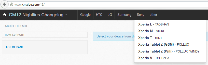

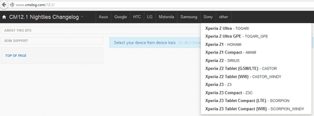

täusche ich mich, oder ist 12 für das z3c ENDE (Changelog) : ?
japp geht mit 12.1 weiter
