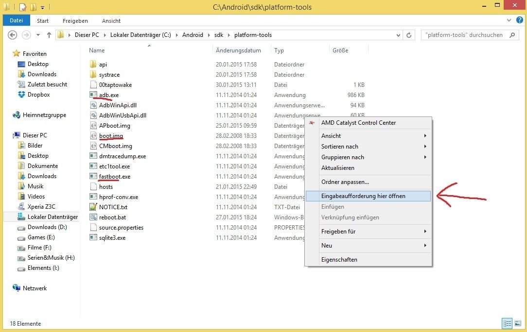

Am PC das boot.img aus der nighlyXY.zip rauskopieren und in den Ordner einfügen, wo auch die adb.exe und fastboot.exe liegen (siehe Bild 1). (brauchte man für den bootloader-unlock)

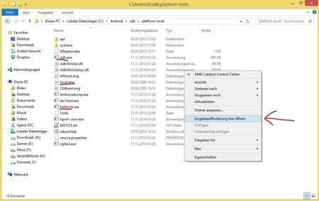

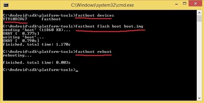

In dem Ordner dann Shift+Rechtslick - Eingabeaufforderung hier öffnen. Ob man richtig ist, kann man mit dem Befehl ( fastboot devices ) prüfen (Bild 2). Da muss dann irgendeine Zahlen/Buchstaben Kombination stehen.
Danach dann den Befehl ( fastboot flash boot boot.img ) eingeben und Enter drücken (Bild 2). Anschließend mit ( fastboot reboot ) das Gerät neu starten (Bild 2). Wenn die LED pink leuchtet auf lauter drücken und halten um die Recovery zu gelangen.

Leider stoße ich weiterhin auf ein Problem: Ich finde diesen Ordner mit adb und fastboot nicht. Ich habe mal zwei Bilder angehängt. Auf dem einen sieht man sämtliche Ordner, die ich für den Root-, Unlock- und Flashvorgang gebraucht habe. Wobei der Unlock ja teilweise ja noch über die Sony-Webseite geschieht.
Auf dem anderen Bild habe ich auf meiner C:-Festplatte jeweils die adb und fastboot.exe gefunden, allerdings gehört dieser Ordner noch zu meinem Nexus 4.
Wenn ich in meinem xperia-Ordner auf "Android Studio" gehe, sind dort leider nirgends die gesuchten adb/fastboot-Dateien.
Jemand ne Ahnung, was ich da noch machen könnte? Das Z3c bringt mich echt zum Verzweifeln...
Hier geht's zu den Bildern
Ich hatte die gleichen Probleme beim nexus 4 und bei Samsung war es wirklich einfacher alles... Ich weiss nur das dir die Dateien in c: fehlen wie es auch bei mir war... Keine Ahnung wie ich das hin bekommen hatte... Da hilft bei wie bei mir einlesen bei CMD und ADB zeug
