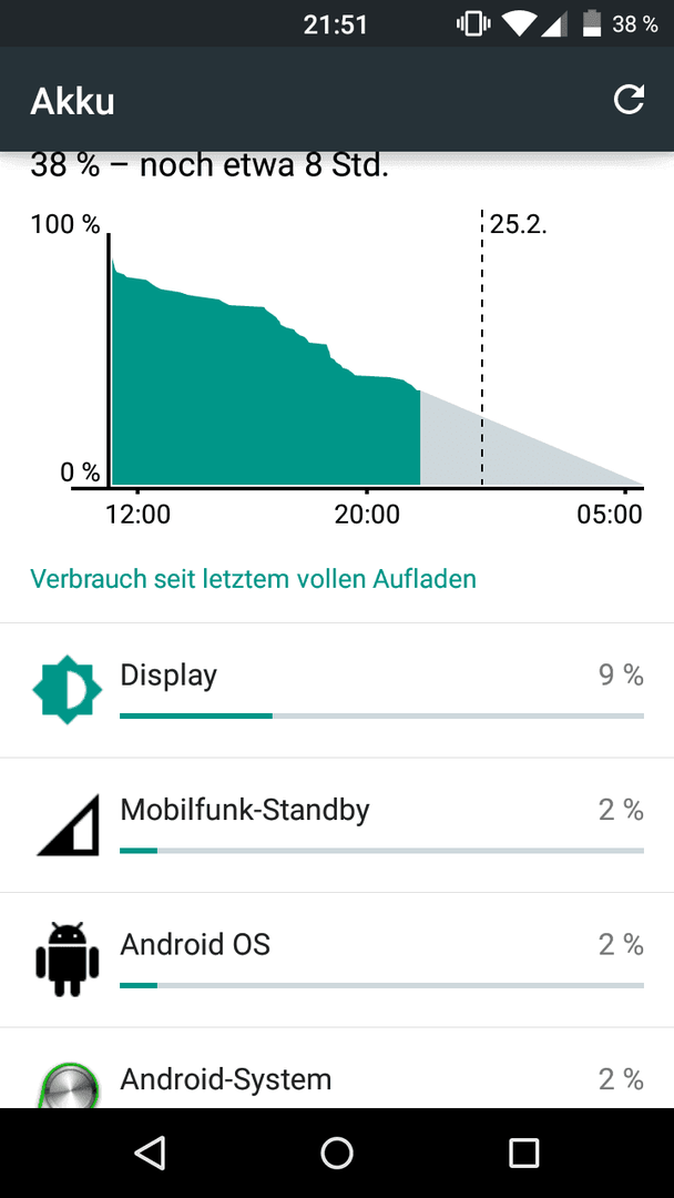

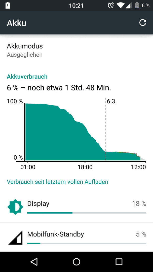

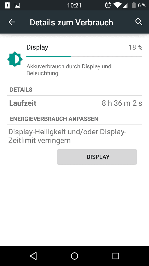

Hier mal mit der CM12 nightly von gestern der Akku.. Benutzt hab ich es mit FB, whatsapp, YouTube, viel Chrom und Tapatalk... Alles ohne energiesparmodus.. Echt Bombe ;) und display fast auf ganz dunkel
uploadfromtaptalk1425634050379.pnguploadfromtaptalk1425634059325.pnguploadfromtaptalk1425634066794.png
